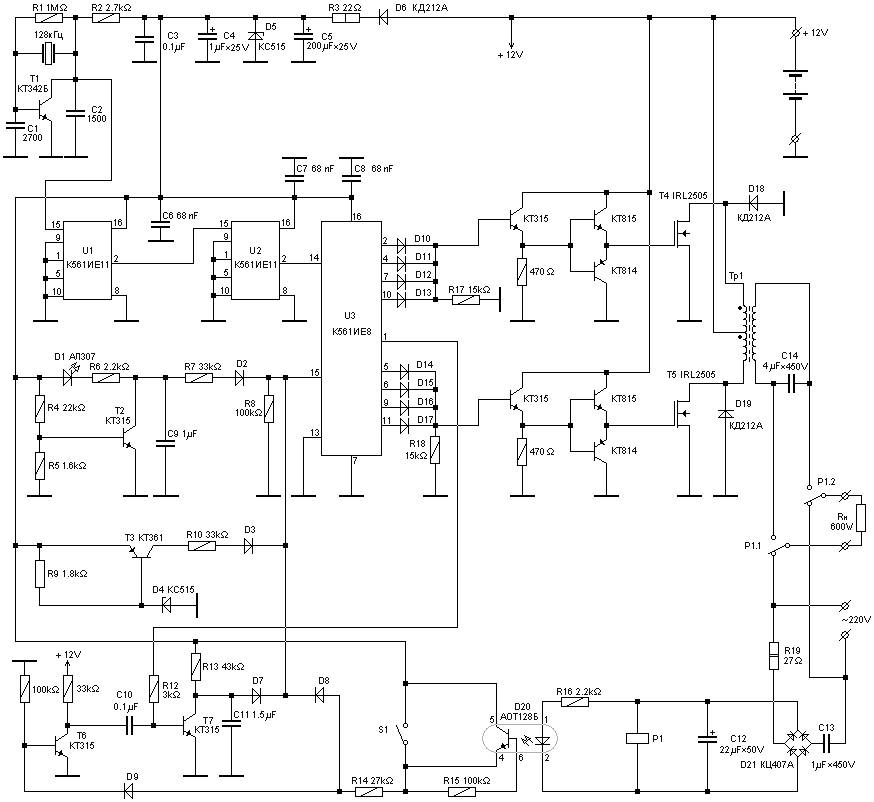

Тези извращения с 555 не препоръчвам да се правят. По-добре е с КА3525 и мосфет транзистори. Това е гаранция за високо КПД и надеждна работа. Хайде автора на темата да се похвали след някой друг ден

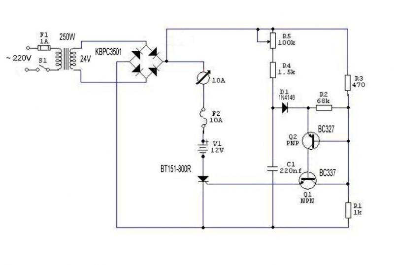

Засега сме се спряли на този вариант. Като по някакъв начин трябва да прикачим схемата на зарядното към основната

Щом си харесал тази схема на UPS - добре. Зарядното обаче не мисля че е най-подходящото. Схемата е изпитана и работи добре но е по-скоро за автомобилни акумулатори където трябва и голям заряден ток.
По-добре си "открадни" схема от някой заводски UPS. Едва ли ще използваш акумулатор по-голям от 10Ah и следователно по-голям заряден ток от 1А няма да ти е необходим. Ето например от тук - горе в ляво частта от схемата с LM317

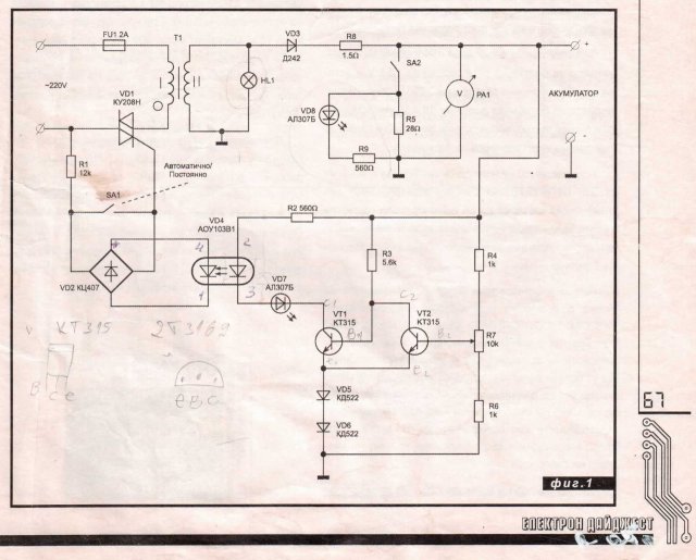

Имам още схеми на зарядно понеже на основната схема преподавателя не успя да разбере как ще се зарежда батерията. На мен ще ми е трудно самото слепване на двете схеми. Предното зарядно ми го изпрати едно момче програмист, който ми прати 3 блока, от които да сглобя 1 схема.

Е какво има да ги "лепиш" ? Това да не е хартия и канцеларско лепило?
http://commons.wikimedia.org/wiki/File: ... iagram.png
Трансформатора на зарядното го свързваш със захранването на UPS-а - там където пише на твоята схема ~220V.
Там където на схемата на UPS-а е отбелязан + на акумулатора свързваш и изхода + на зарядното. Минуса си е минус и е на маса. Първата ти схема не става за тук.
Втората ти снема - ще береш ядове с нея. Обсъждали сме я тук:
http://www.napravisam.bg/forum/viewtopic.php?t=29484
Направи си зарядното с LM317 и няма да съжаляваш.
