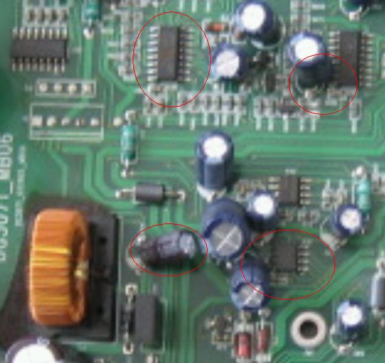

AAsat написа:Индикацията на панела показва номера на канала. От дистанционното и от бутоните на приемника се сменят каналите, приемникът се включва и изключва.Ivanov388 написа:... Сега при включване работи само индикацията на предния панел и дистанционното...Ако индикацията на панела е адекватна - примерно свети номер на канал и той се сменя от дистанционното, проблема едва ли е софтуерен.
Щом ремонта е с учебна цел мисля че някои въпроси ще са по-полезни от готови отговори - къде в приемника се получава видеосигнал ( не е задължително да е картина от тв. програма а може да е графичния сигнал за менюто)? Какъв е пътя му оттам до видеоизходите на приемника? Има ли видеосигнал на някой от тях? Ако има - по какво се различава пътя на сигнала до този изход от пътя до другите изходи. Ако няма сигнал на никой от видеоизходите - каква би била следващата стъпка в диагностиката и ремонта?
Същите въпроси и за аудиосигнала.
Повредата настъпи при следната последователност:
Най-напред изчезна аудиосигналът на чинч AUDIO-R, след това изчезна на чинч AUDIO-L, а видеосигналът остана само на скарт VCR.На скарт TV нямаше никакъв сигнал.
Приемникът стоя изключен около 6 месеца и след като го пуснах, работеше само индикацията на панела и ДУ.
Започвам да търся по пътя на аудиосигнала, след това на видеосигнала и ако се наложи, ще сменя софтуера.

По-логично е да почнещ първо с видеото и като се оправиш с него тогава да се занимаваш с аудиото. За да оправиш видеото ( или поне да изкараш менюто на екрана ) не е необходим сигнал от антената. За да правиш проблемите по аудиотракта трябва да приемеш сигнал от антената а като нямаш видео на практика не знаеш какво става с приемника.

Снимката не е много детайлна но все пак - кондензатора, ограден в червено като че ли не е с нормален външен вид - така ли е? Той няма директно отношение към посочените проблеми в приемника - като го гледам е в преобразувателя, захранващ конвертора. Чипа в дясно от кондензатора - левия ред изводи не се вижда - това някаква сянка ли е? Оградения чип горе в ляво - това кафявото в средата му някаква драсканица ли е или корпуса е станал кафяв - като го пипнеш горещ ли е? Пипни и десния чип - нормална ли е температурата му. Това са двата мултиплексора които комутират аудио/видео сигналите към изходите
