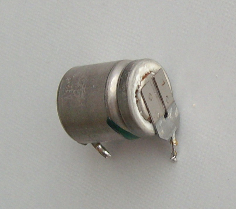

Много се извинявам, че не писах днес, но бях зает с друго и не остана много време да меря. Имам уреди и съм мерил всичко както си трябва. Резистора под зъбните колела е същия като входния (13 килоома). всички резистори са здрави, смених транзистора с нов, но ефекта е същия. Ценеровия диод предполагам е здрав. Мерих го и в едната посока изкара едно огромно съпротивление, а в другата нищо. Отдолу на платката няма никакви елементи. Остана батерията и теорията ми сега е както предполагахте, че батерията е заминала. Според мен гълта толкова много от захранването, че не остава енергия и достатъчно напрежение за чипа да задвижи двигателчето. Затова може би се чува, че се мъчи да се завърти. Дори отдолу на платката където за запоени полюсите на батерията има малко кафяво. Не съм правил снимки отдолу, но ще направя утре да го видите.
Ясно е, че ще се сменя батерията. Аз съм от Бургас и понеже съм обикалял и купувал доста елементи за мои схеми и разработки знам, може би всички магазини за електронни компоненти. Такива батерии има в магазин "Панда" и "Елимекс". Хубавото , е че са през 10-15 метра един от друг.
Само не знам каква да търся? Мисля, че напрежението и е 1.2V. На нея не пише нищо и оставам само с стандарта за акумулиращи батерии. За капацитет и идея си нямам, но предполагам е накъде към 200-300 mAh.

Аз пък си мисля, че е 3,6 волта. Свали я и я сцепи с макетен нож. Вътре трябва да има три последователни елемента по 1,2 волта. Има и в други корпуси мисля се водиха 600 mA/h

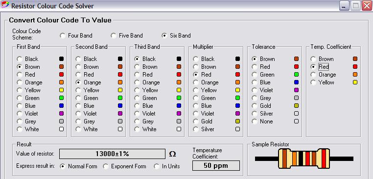

Откъде си сигурен че трябва да е 13кΩ ???
Относно батерията - няма да гадаем. Като разреже бялата изолация ще си проличи.

По цветния код. Но тези повече от 3 цвята (без златистия) по-трудно се проверяват. Не изглежда да е нагорял или опърлен.
Та точно това ми беше въпроса. Този резистор не е с три или четири пръстена. Не е дори
с пет, а цели шест. Как го разшифрова? Остави какво съм ти казал аз - може да се бъзикам.
Чакам отговор!
И четене му е майката !!! И таткото...
shadow__01 - майстор
Чакам отговор!
Има си готова програма. Казва се "Resistor Color Code". Декодира всякакви кодове на резистори. Ето и снимка на съответния код.
Това е само половината от прозореца на програмата иначе снимката е много голяма.
Браво! Това исках да видя. Много хора даже не знаят че има резистори с шест пръстена и за какво е последния.

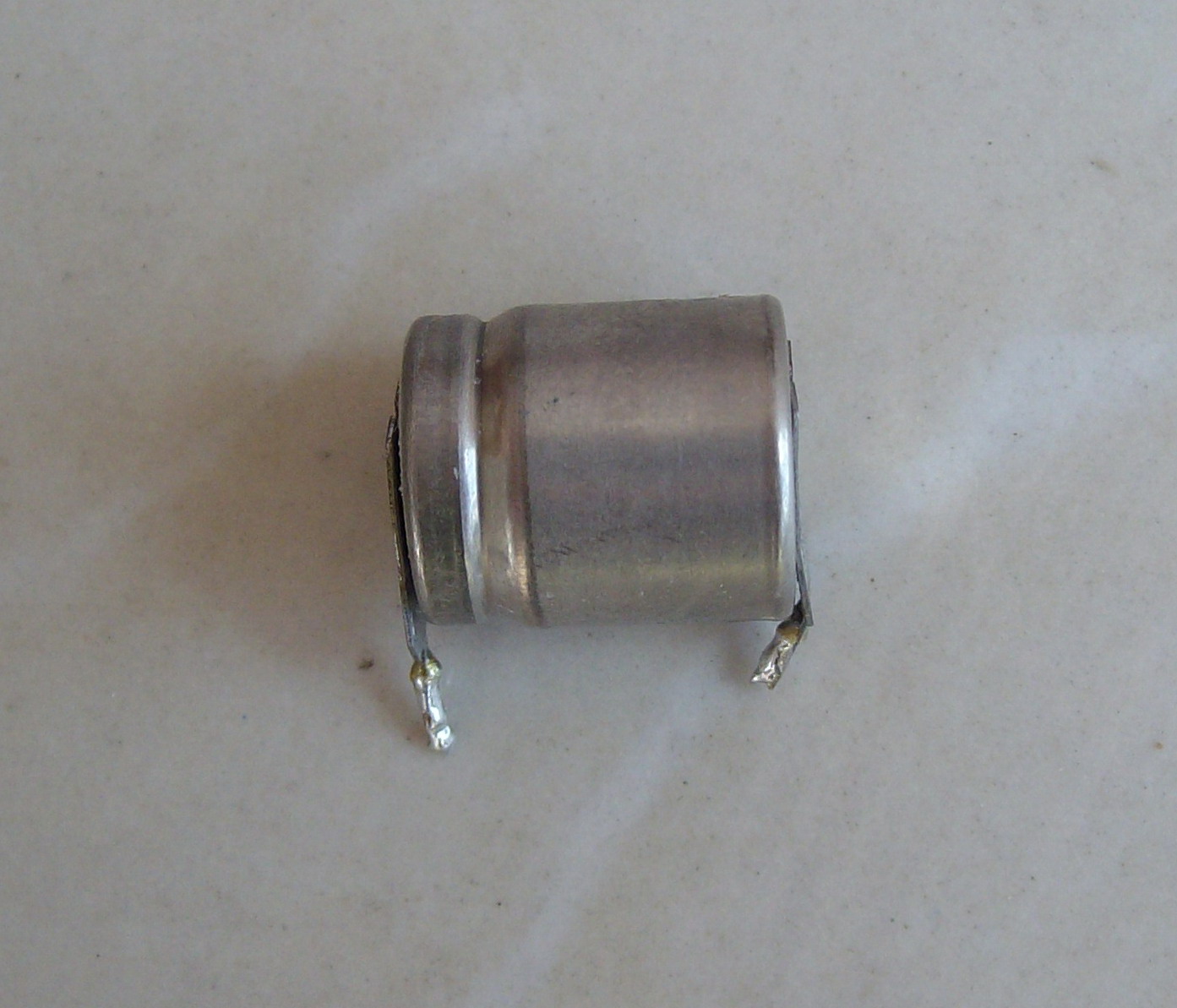

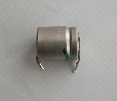

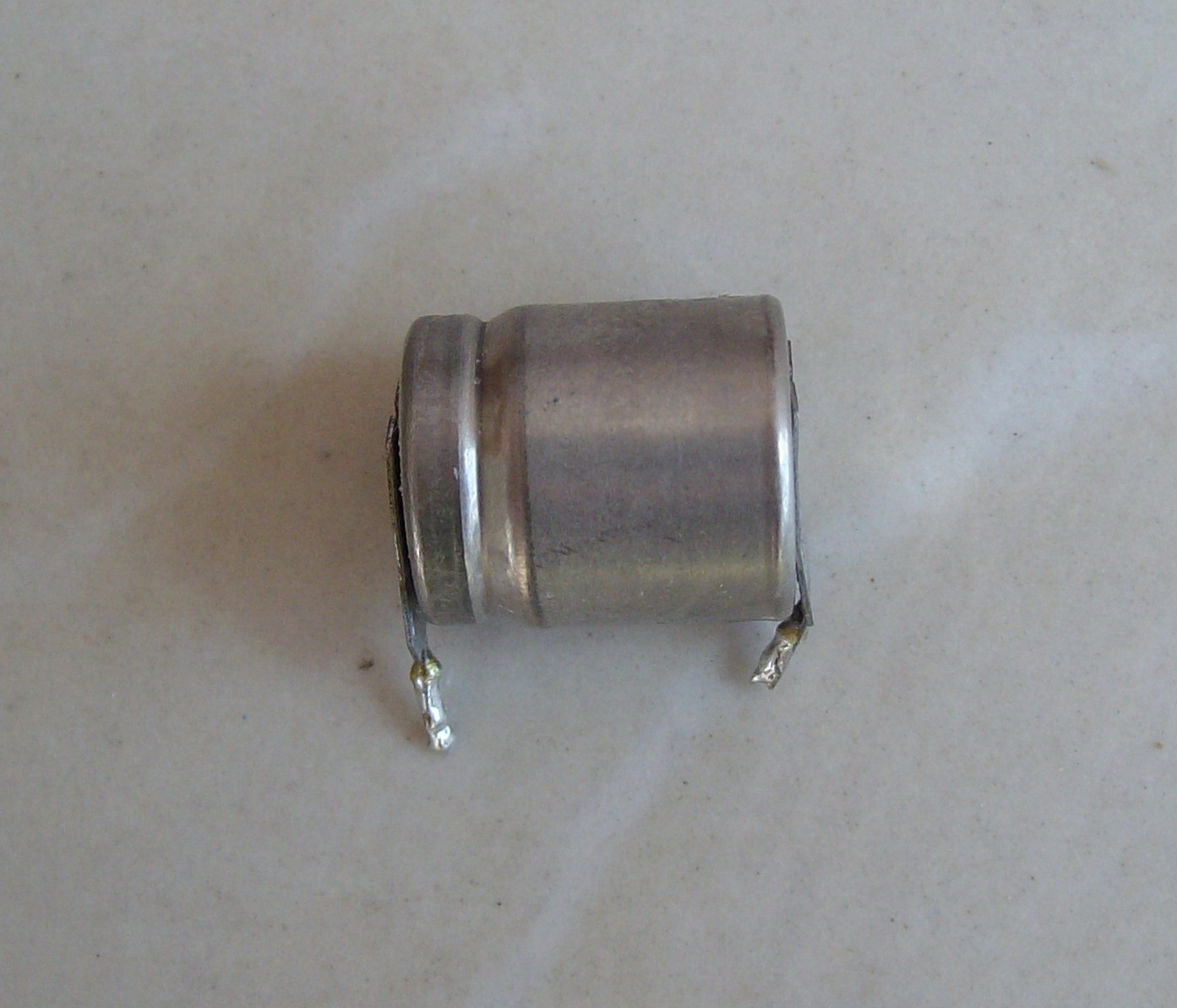

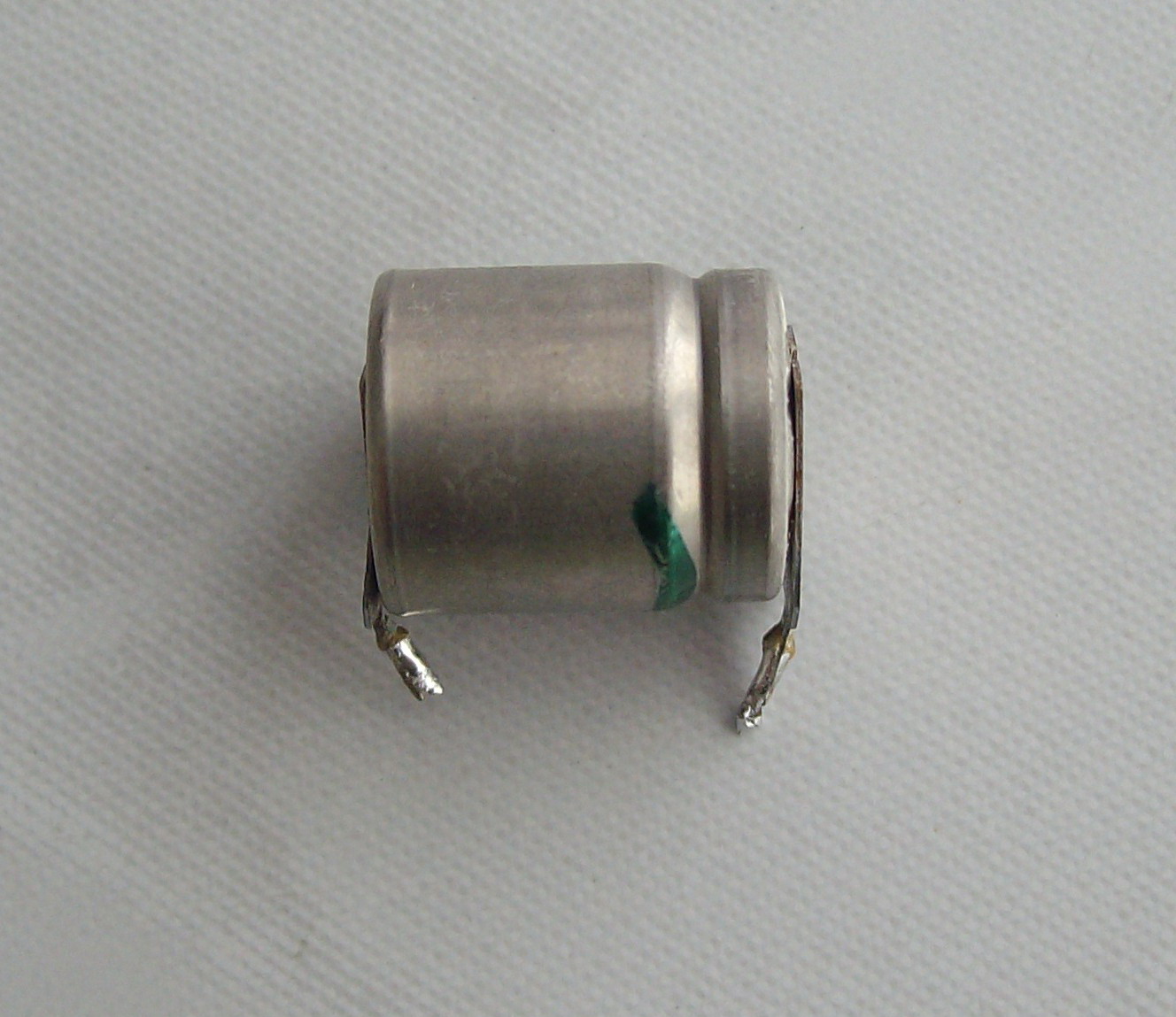

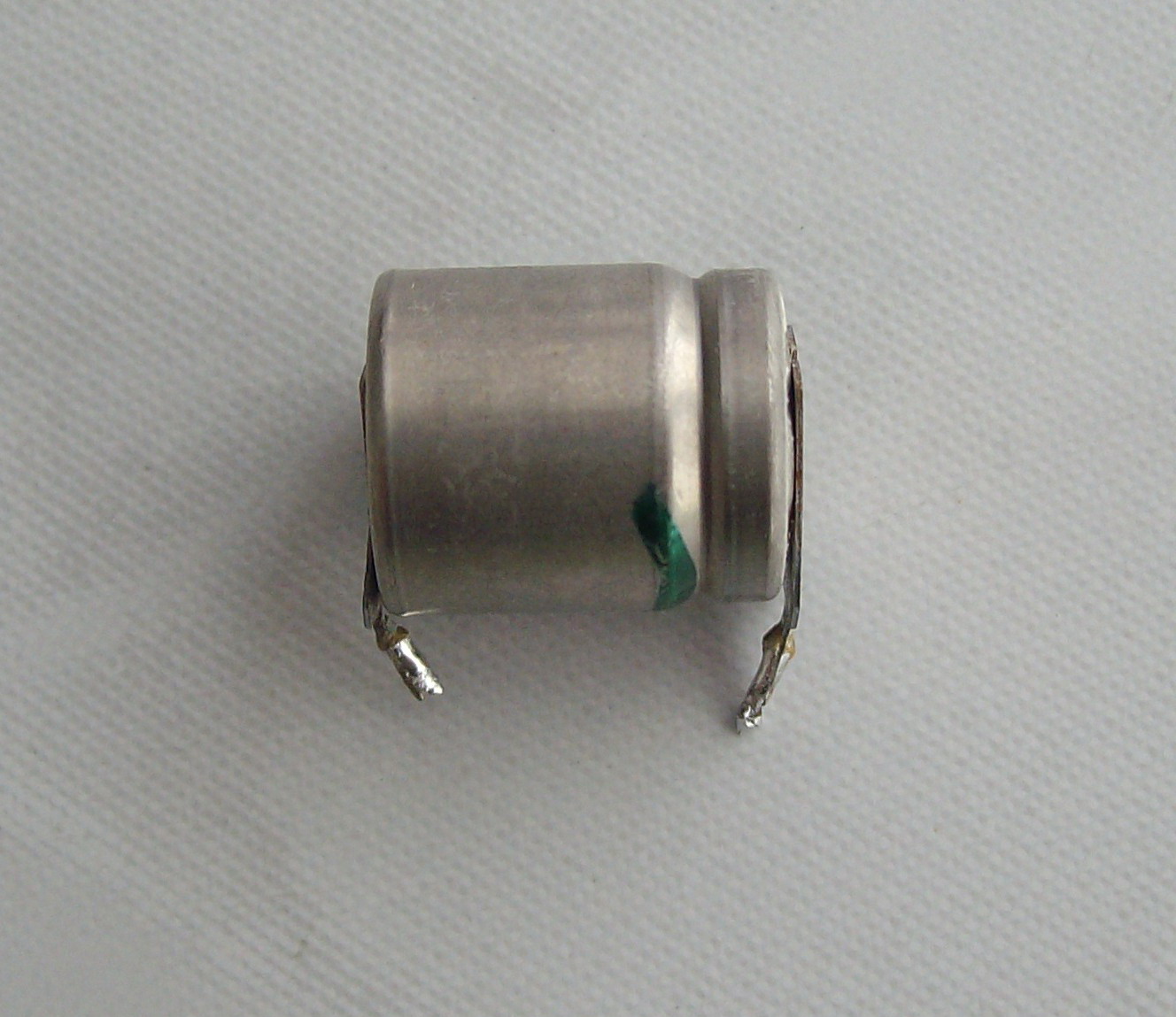

Поради нарасналия интерес реших да скъсам изолацията и да снимам батерията. Ето снимките.
Не е от отделни клетки.
