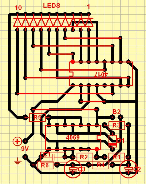

Здравейте колеги,
Проведох дълга кореспонденция на "лични" с razora911 от където разбрах, че :
"...предмет Учебна практика цифрова схемотехника го имам за 1 учебен срок"
"Решил съм вече с какво да се занимавам за бъдеще и това не ми влиза в плановете"
"...до края на ваканцията (16-ти април) да сам ги завършил и двете"
Давам отговора на зададеният от мен въпрос:
CMOS интегралните схеми имат високо входно съпротивление, което ги прави чувствителни към електростатичното електричество, което подадено към техният вход може да доведе до тяхното разрушаване. Затова крачетата на свободните входове от схемата за мултивибратора са свързани към маса.
Показвам и опроводяването (еднослойно по искане на razora911).
razora911,
Преди да направиш платката, провери дали опроводяването ми е 100% правилно (аз съм човек и може да сгреша).
Пожелавам ти успех.
razora911 - помощник
a_anastassov <<< Човек ,който заслужи уважението ми . :) Благодаря !
