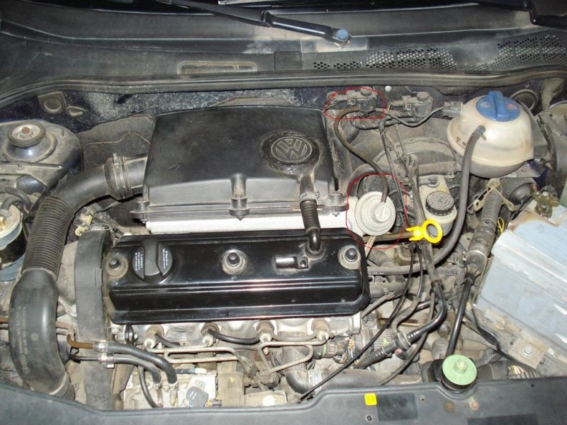

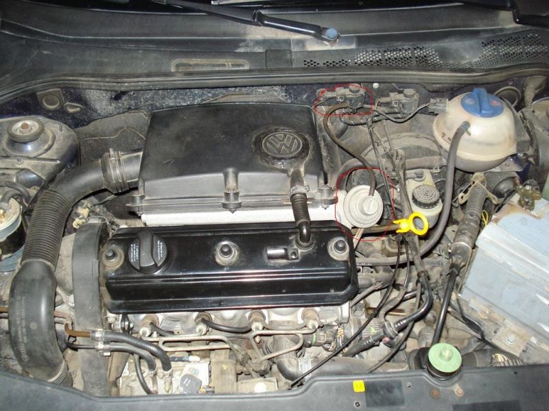

Ето оригиналното разположение. Дюзите се виждат ясно. Кабели няма.
MrMurdjo - майстор
На снимката поне ЕГР има и даже е ограден с червено :)
Значи според мен този твой контролер е повече за управление на подгрева, студеното палене и ЕГР. В аванса едва ли се намесва, там нещата са чисто механични.

velsi - Почетен майстор
При рязко подаване на газ се задейства ЕГР клапана. Това установих. По-точно не при рязко, а при определени обороти включва, като върнеш си изключва.

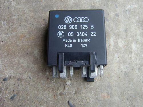

Днес навързах по един светодиод на трите релета (К22 и другите две, които симулират Y28 и Y99). При подаване на контакт К22 сработва, държи известно време и изключва. Това е подгряването. Запалвам. К22 сработва пак за известно време, изключва и повече не сработва. При напълно загрял двигател не сработва изобщо. До тука добре. Y28 сработва при подаване на газ, след някакви обороти. И това, го приемам за нормално. Y99 обаче работи постоянно и не изключва дори и при напълно загрял двигател, което вече не е нормално, защото той е за смукача. На извод 14 промяна няма. Излизат си тези 7 волта и не се влияят от нищо. Направих връзката към крак 16, но все тая. Мога да вкарам светодиодите в купето и да ги наблюдавам, ама все тая, просто трябва много кабелак. Едва ли ще установя нещо повече. За сега нямам повече идеи.
А това е блокът:

Ще излезе, че първоначалното ми обяснение за ШИМ ще е вярно. Виж какво пише за този клапан в Толеранс Дейта
Uploaded with ImageShack.us
Най-сигурно е да се види с осцилоскоп има ли там импулси.
Да те питам, този мотор да не е с дросел? Има такива дизели, но не са често срещано явление. Това би обяснило наличието на клапан, който да подава допълнителен въздух при празен ход. За да не ти работи, може да е проблем с датчика за температура на антифриза, който по схемата ти е сдвоен - един елемент дава информация на таблото, втори - на този блок. Обаче, ако е датчика, няма да ти управлява и подгревните свещи както трябва. Лампата на таблото за подгрева е на отделна линия и гасне след определено време, преценено от блока според температурата, но самите свещи не гаснат заедно с нея.
Другият клапан - за пълно натоварване пише, че ограничава горивото при движение на голяма надморска височина, което вероятно означава, че в самия блок има датчик за атмосферно налягане.
Може да има и нещо изгоряло в блока. Друг вариант е да закачиш такъв от друга кола и да видиш какво излиза при него.

Нe знам вече какво да мисля. Чак пък надморска височина... едва ли. По-скоро бих се съгласил, че самият модул нещо е бил прецакан или пък аз да съм го прецакал. Чудя се дали да не го отворя и да надникна вътре? :?
MrMurdjo - майстор
Той датчика за атмосферно налягане е колко едно копче, не е невероятно. Моята също има.
Ако не е залят изцяло със смола, отваряй смело :)
