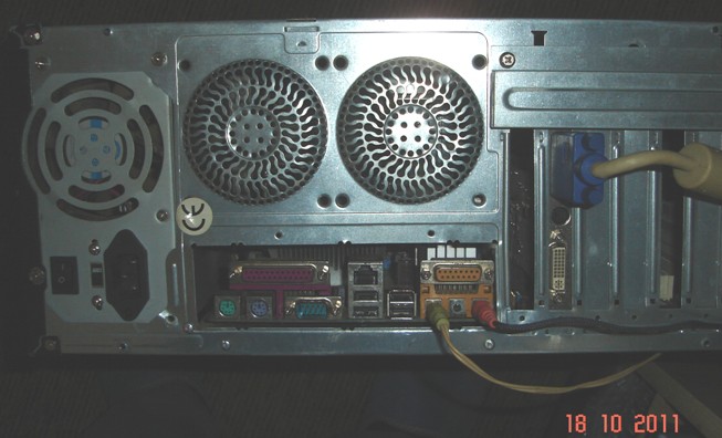

До колкото виждам от снимката (малко кофти се виждат терминалите) на видеокартата си имаш
VGA - зает, DVI-I Dual Link (порт, който поддържа аналогово и дигитално видео) и онова черното най-вероятно е S-video (нискочестотен аналогов изход).
Та от това S-video пускаш едно кабелче към телевизора си и ако искаш да има звук ще трябва още един кабел и трябва да гледаш в инструкциите не тв-то на кой порт да вържеш звука(най-вероятно ще е до някой композитен сигнал и до тях ще е звука, но трябва все пак да се види).
Но ти си вързал там нещо и сигурно ще искаш да пускаш само картина на ТВ-то.
Може да се наложи да направиш някои настройки за да ти тръгне картината на ТВ-то.

Защо на тази буска кръглата черна им викате s-video, след като през нея минават три вида сигнали 1.цветоразликов (компонентен) 2.s-video и 3.композитен?

не, не става въпрос за нея а за TV-OUT дето е между буските за мониторите!

S-Video e със 4 пина ,а тази най вероятно е със 7 пина и се води HD-Video
