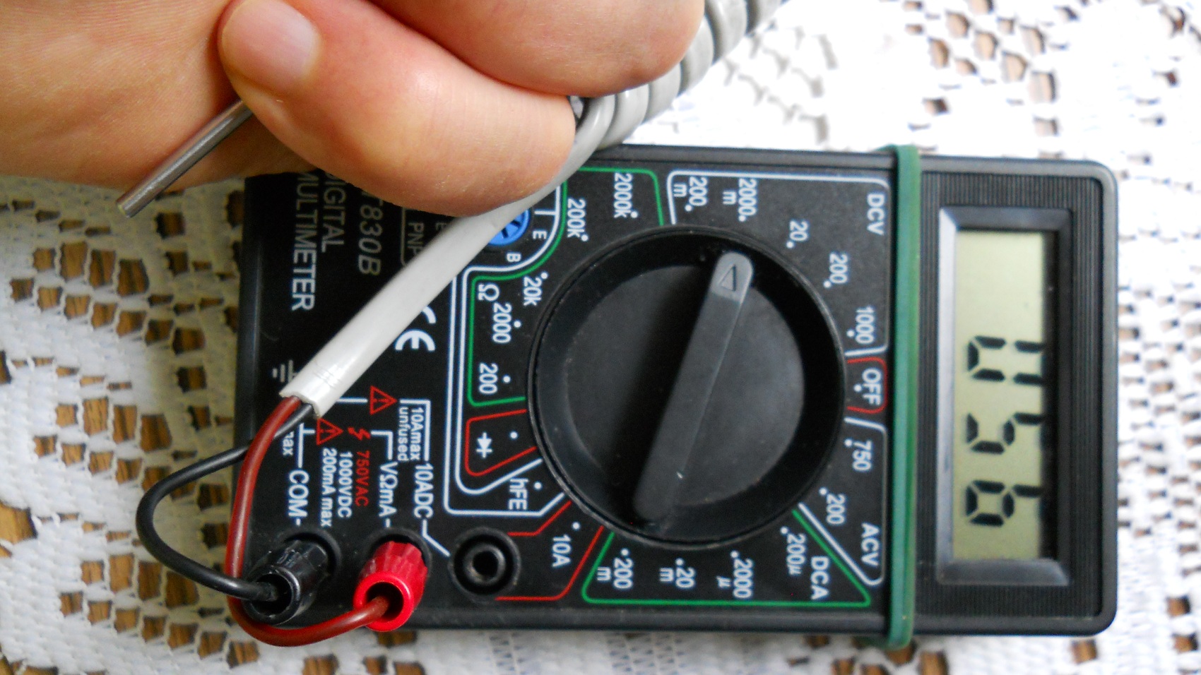

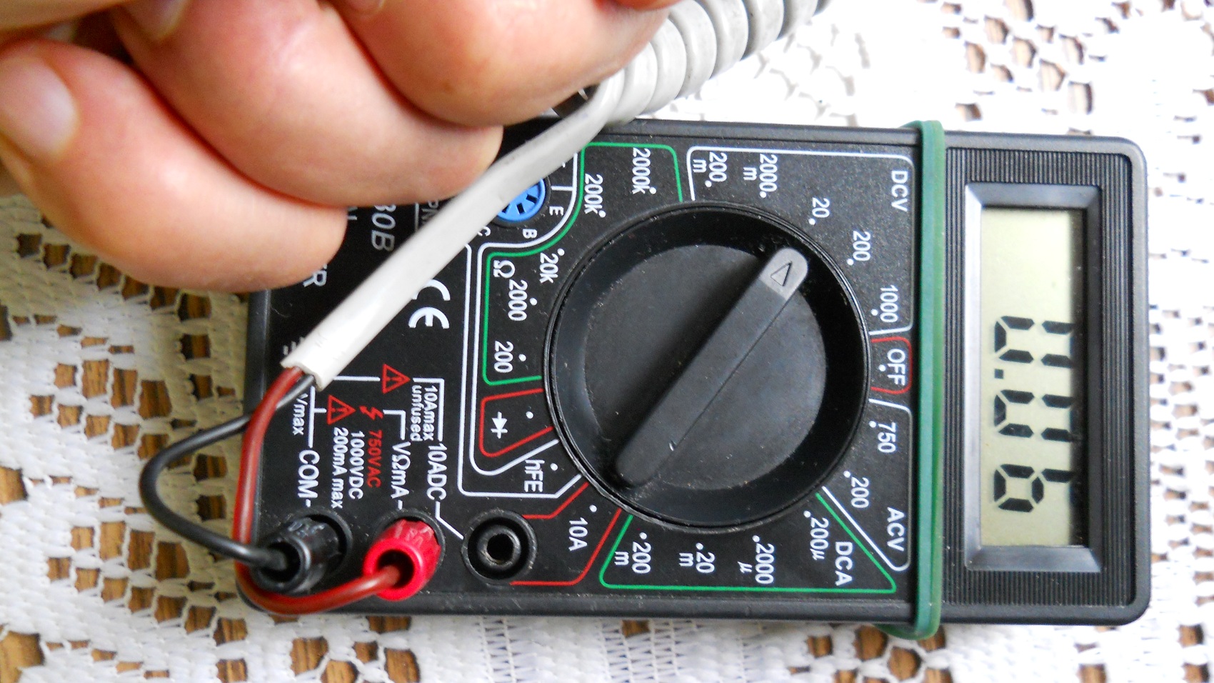

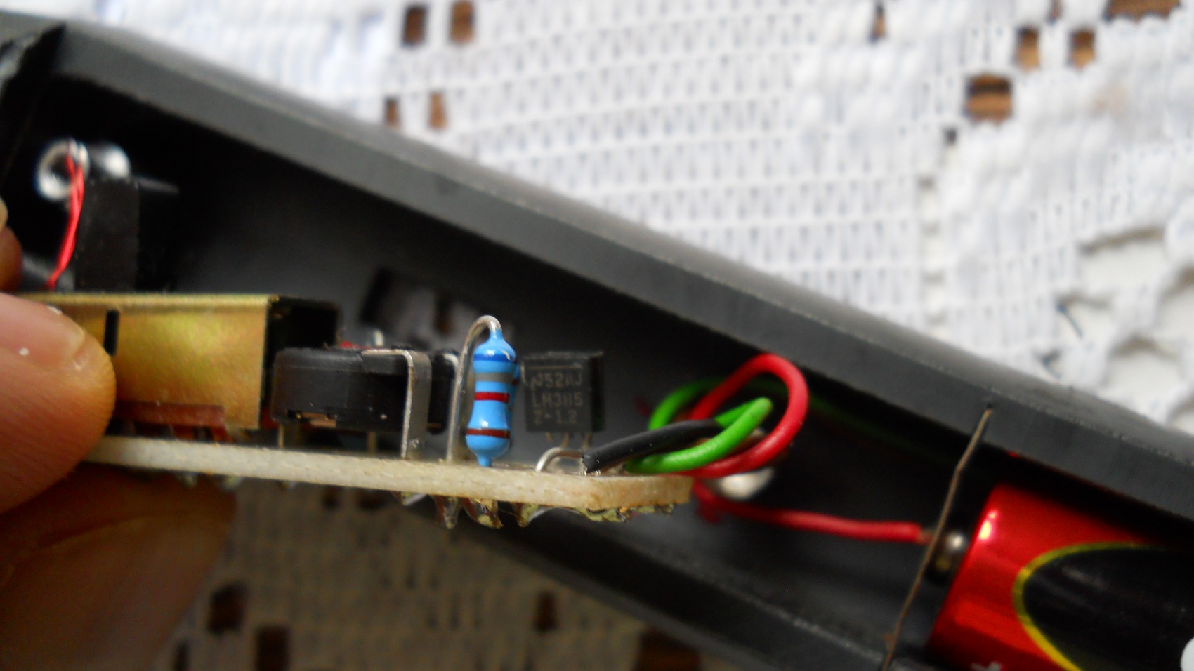

Благодаря,смених батериите на мултицета и сондата.Като стайна температура показва 50 градуса на 2000 мили волта. Ще му потърся стрелкови мултицет и ще го разграфя наново.Може да се наложи да се донастроя.Само да не го осеря.Аз го вземах от любопитство за две бири,но ми стана интересно и ще си поиграя с него.Изкам да си взема нещо съвсем елементарно,да си меря котлоните и фурните.

boltik написа:Благодаря,смених батериите на мултицета и сондата.Като стайна температура показва 50 градуса на 2000 мили волта. Ще му потърся стрелкови мултицет и ще го разграфя наново.Може да се наложи да се донастроя.Само да не го осеря.Аз го вземах от любопитство за две бири,но ми стана интересно и ще си поиграя с него.Изкам да си взема нещо съвсем елементарно,да си меря котлоните и фурните.По-скоро опитай да калиброваш сондата, видях някакви тримери вътре. Така ще можеш да я ползваш и с друг прибор.

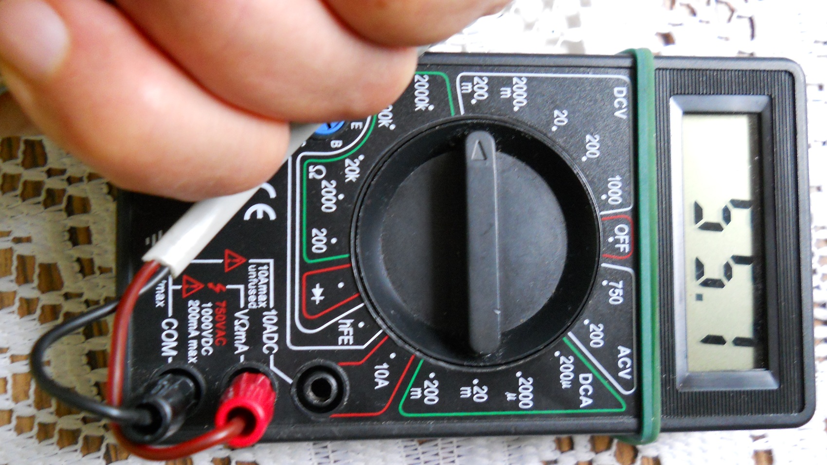

Лазаре, ако ти трябва термометар до 300 оC си вземи мултицет със сонда.
Евтиния вариант е китаиски но е хубаво да го калиброваш и да си запишеш
поправките при различни Т, защото особенно в горния краи на обхвата (600оC)
дават може и над 10 оC разлика.
Сондата и кабела по време на мерене трябва да бъдат абсолютно сухи.

kuger (тоя път го преписах за точност),
Не съм имал "китайски".
Там как постигат чувствителност и компенсация?
Гледам към отделни букси ги връзват. В мултицета ли му баят на сигнала нещо?

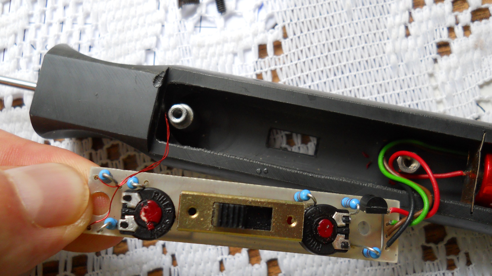

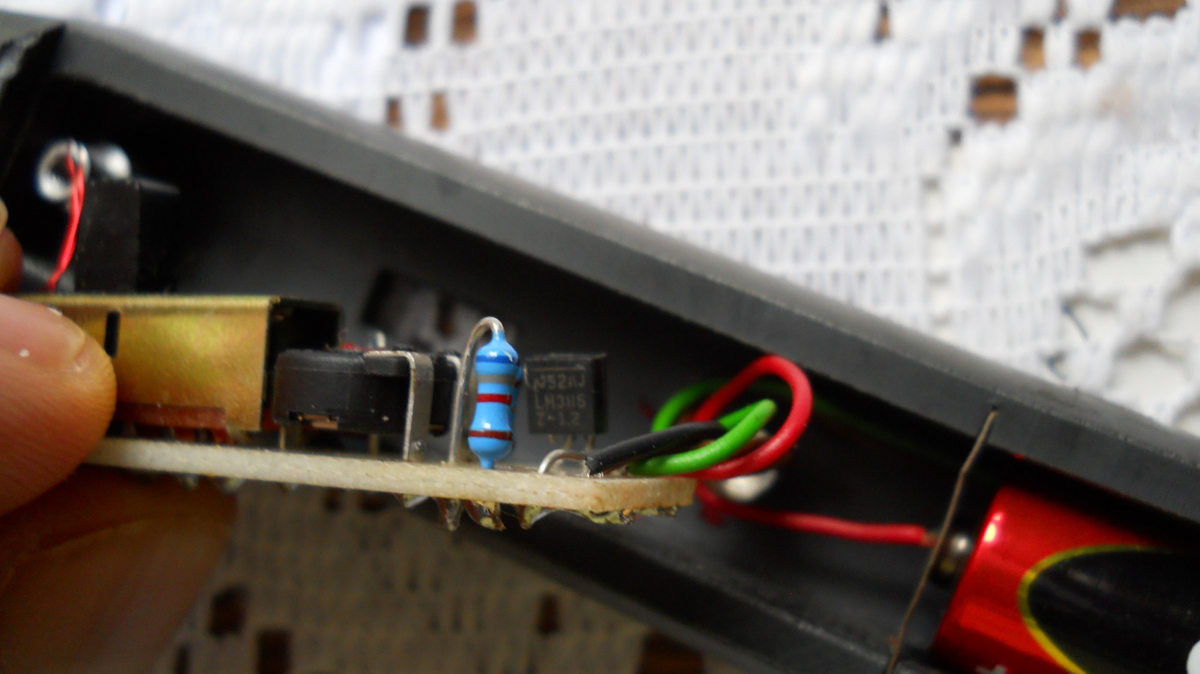

П.П. Отварях моята сонда и реших да проверя сензора, че някога да се заема с поправка, ако има смисъл. С отрицателен темп. коефициент на съпротивлението се оказа - вероятно термистор - ~16Ом при 25оС. Ще трябва да сваля схемата за да се "светна" по навътре.
Платката - основно пасивни елементи разпознах, доколкото погледнах набързо.
Ако си попадал на този тип - дай насоки.
