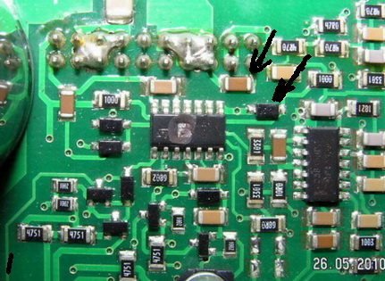

"ПП cvetanmu - трудно се преработва силовата част. На много висока честота работят тези инвертори и даже опит да се замени /удължи/ връзката между платката и силовата част, завършва с неуспех. Пробвано е - не си струва занимавката. снимка 1 "таралежа" най-вдясно"
Знаеш ли на каква честота работят ? Идеята ми е този таралеж да се запази, а да се махне всичко от радиатора и да се направи изцяло нова силова част. Като цена ще излезе колкото нов електрожен. Мен лично по ме притеснява ,че вече липсват елементи от платката. Отделно след това изпичане което се вижда на третата снимка не се знае колко от останалите елементи са оцеляли, а заигравката да пуснеш управлението си е голяма при този монтаж.
тези липсват вече

Мога да помогна с нов инвертор. Това е. Ремонтопригоден. Нищо повече не мога да направя за теб. Съжалявам.
По спомен 80 или 100кхц. Наистина аз не бих се захванал.

Колега cvetanmu май ще се наложи да помагаш намерих ето тази http://www.mastercity.ru/attachment.php ... 1266754002 ,но не се четяла в зоната на липсващите елементи и ще трябва някоя по увеличена че да се чете.
