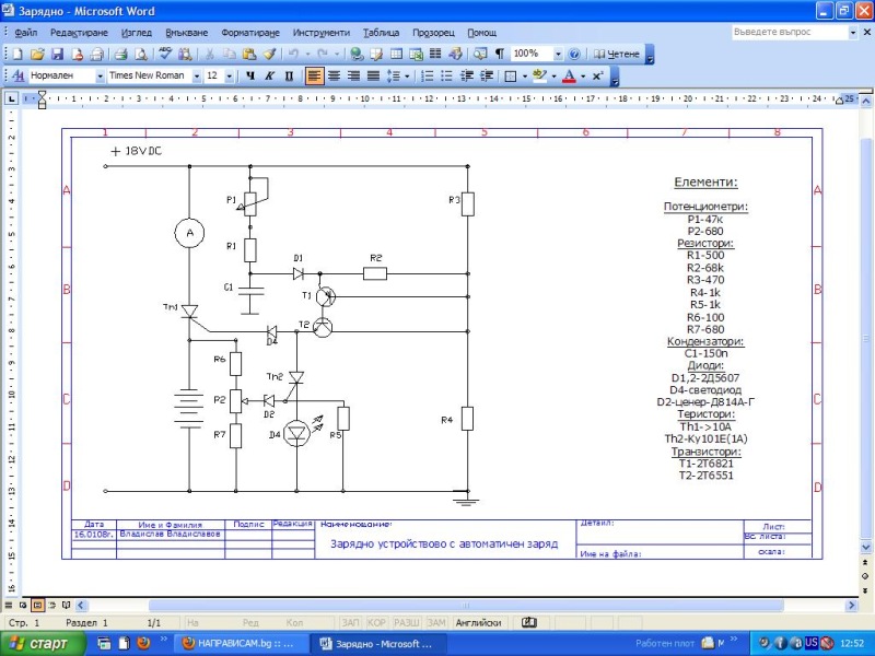

rutaro - специалист
А какво ще кажете за тази схема.
С потенциометъра "Р1" се регулира зарядния ток.
С потенциометър "Р2" се регулира напрежението от 14до14,3V (по желание)да изключи.
sstefanov - майстор
Много части, При отпушен Tr1 нищо не ограничава тока към акумулатора.
Странно свързани транзистори.
Първата схема е къде по-добра.
Забележката на hygro важи още повече за тази схема!
P.S:
Неграмотно (или небрежно) направена картинка.
rutaro - специалист
Благодаря. Ако някой има добре работеща схема, с ограничение на тока (по възможност електронно), и автоматично изключване, моля да я сподели.
