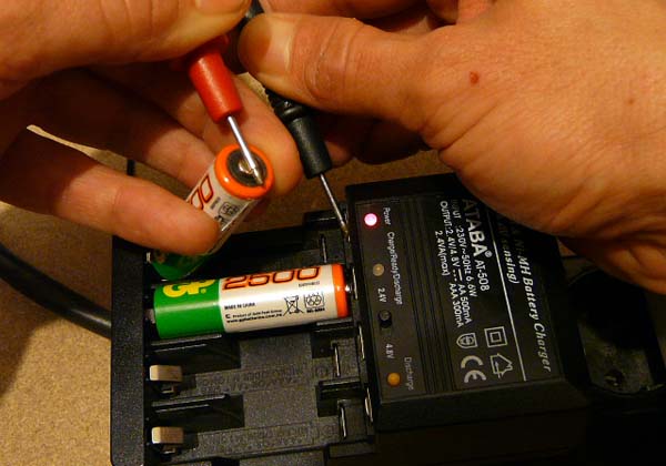

Мерих на 2 парченца тел, пъхнати между полюсите на батерията и полюсите на зарядното и стърчащи навън от зарядното. Няма как да вкарам сондите при полюсите на батерията, така че не съм го правил. На какъв обхват трябва да меря, все пак очаквам 160 mA ток!

Ето колега нагледно как да измериш зарядния ток. Явно не си разбрал другото обяснение, пробвай така, малко е неудобно да държиш батерията и сондите на уреда едновременно, но щом аз успях че даже и да снимам(не ме питай с какво държа фотоапарата)
Когато човек не знае какъв ток да очаква, винаги се слага мултицета на максималния обхват. Сложи го на 10А и ако ти покаже под 0.2, тогава го превключи на 200ма.

deianr написа:Така определено ми стана ясно, че и по-лесно.Мисля че - НЕ. Нещо не се връзват числата.
На обхват 10A показва 0.12 - 0.13. На обхват 200m показва 1.2 - 1.3. Сондата е на 10ADC порта. Този път успях ли или нещо сбърках пак
Когато минеш на обхват 200мА, трябва да преместиш сондата от 10 на 8 по картинката на ESPASE.

Ахааа!
Така се колебае около 145 mA. Значи горе-долу е наред зарядното, на него пише 160 - 185 mA.

deianr написа:Ахааа!Спадът на напрежение е нормален веднага след прекратяване на зареждането.
По-интересното обаче е, че прясно заредените батерии (свалих ги днес на обяд) вече не успяват да включат апарата в режим сниманеПаднали са самички до 1,37V от 1,44V от обяд до сега. Чудна работа
Моето лично мнение е, че батериите ти са неподходящи за цифров фотоапарат. Според мен имат по-високо вътрешно съпротивление и поради тази причина не дават голям ток необходим за захранването на фотоапарата. Поради ред причини след многократна употреба акумолаторните батерии си вдигат вътрешното съпротивление. А твоите най-вероятно са произведени с по-високо такова и са подходящи за по-малки консуматори, но не и за фотоапарат, който черпи доста ток и съкращава значително живота на батериите

Абе имаше фотоапаратче нарисувано на картончето им, но май си много прав. Все пак едно лято ме изкараха на снимки, явно толкова. И те минават по дистанционни, мишки, часовници и т.н. и вече ще си взема ENELOOP!
Иначе си прав, че не достига ток, защото ако го включа без дисплей се отваря. С дисплей явно ток не стига.

Ако беше пуснал снимката по рано щях веднага да ти кажа, че това не са батерии а боклук. Китайските ментета карат много повече. Личен опит точно с тези с фотокамера Олимпус. Чак си намразих камерата и мислех че им има нещо. Пробвай да ги разредиш до към 0,7 -0,8 V И тогава на ново зареждане. Пък може и да повториш процедурата но шанса е много малък. Не е лошо да се разровиш из нета да видиш за твоята камера да ли не се предлагат литиеви. От няколо години почнаха да правят такива които са като форма и размер точно на двата елемента.
