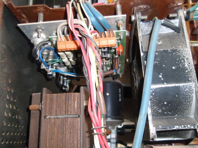

Колеги, не искам да ви разочаровам, ама ако ставаше с 5-10 елемента регулирането на оборотите ,платката нямаше да изглежда така.
Teлоподаващо 029.jpg (113.12 KиБ) Видяна 5912 пъти

Няма паузи, от тази платка се управляват мотора, магнет-винтила и контактора за трафа.

значи има закъснения, и аз имам такава платка за управление, вентил, траф и мотор тръгват в една последователност и спират наобратно, но това не е задължително
