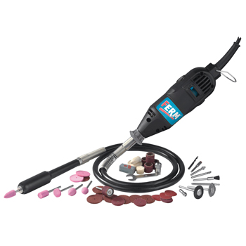

Мисля да си купя едно такова за пробиване ... имате ли мнения за него.
Дали се намират и малки вертикални стойки за него ...
Гледах го в един магазин за около 50лв. без консумативите, те бяха в отделно куфарче за 15 лв.

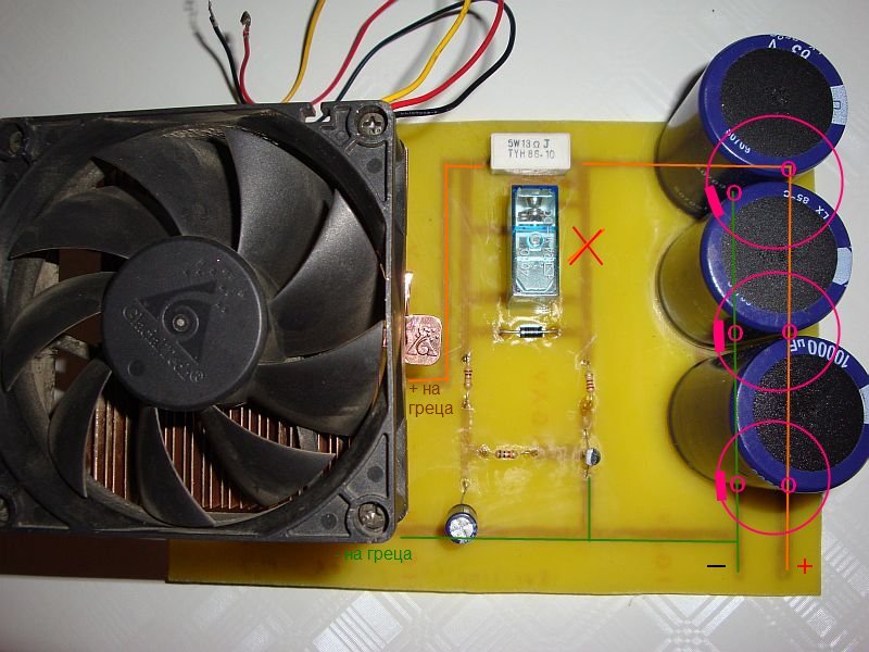

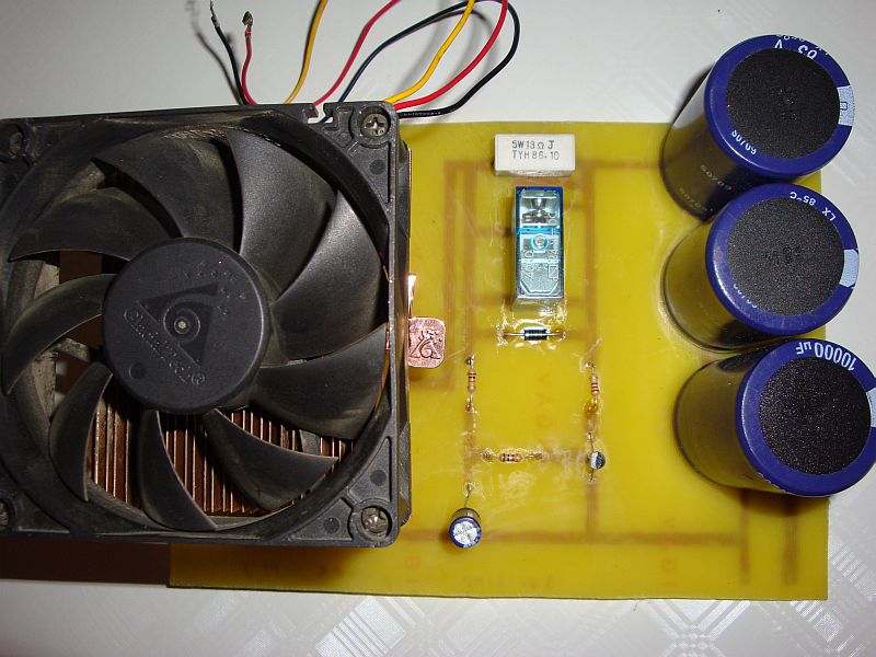

Благодаря за съветите момчета . Платката е готова . Някакви съмнения ме глождят ,че съм оплескал нещата с кондензаторите,понеже съм ги навързал последователно еди след друг?
мек старт.JPG (101.59 KиБ) Видяна 3978 пъти

Svetliopi44, шунтирал си намотката на релето и си сложил кондензаторите наобратно.Печатния проводник отбелязан с "Х" го прекъсни.Обърни кондензаторите така, че катодите ("-") им да гледат към вентилатора на греца.Провери дали кондензаторите са свързани към "+" и "маса" по начина отбелязан на снимката.
Относно матрицата - използвай тази, която имаш.Просто 2 от изводите и ще оставиш "висящи".
P.S. Не оставяй "висящ" общия извод на матрицата.Той обикновено е маркиран с точка или с чертичка.
svetliopi44 - Чирак...

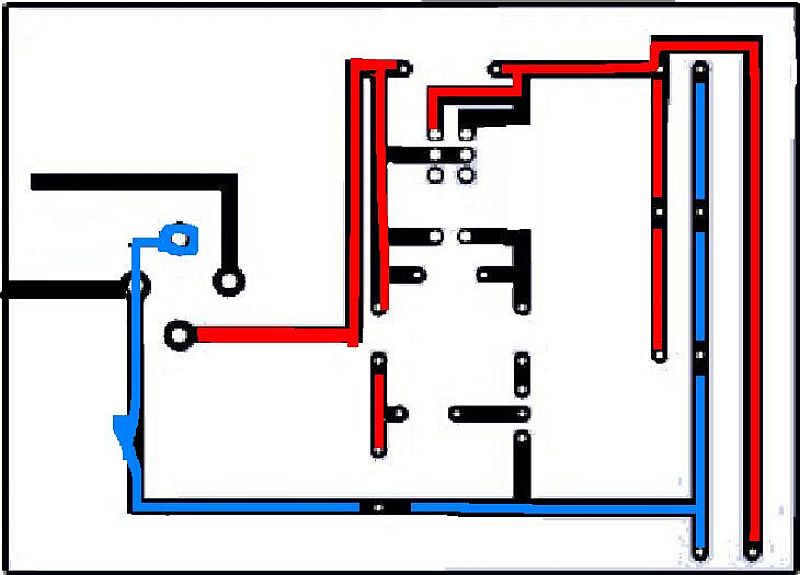

Под кондензаторите има още един + .,но незнам дали е правилно така свързването.
платка мек старт.jpg (46.25 KиБ) Видяна 3956 пъти
stefan_gb - специалист
Щом е така не обръщаи кондензаторите , правилно е .
