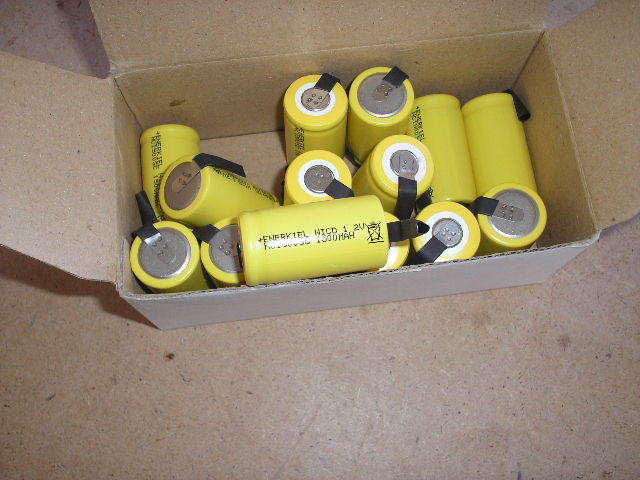

Има 6 и 12-волтови акумулаторчета (6+12=?) по 1,2 Ач и се събират в кутията от батерията

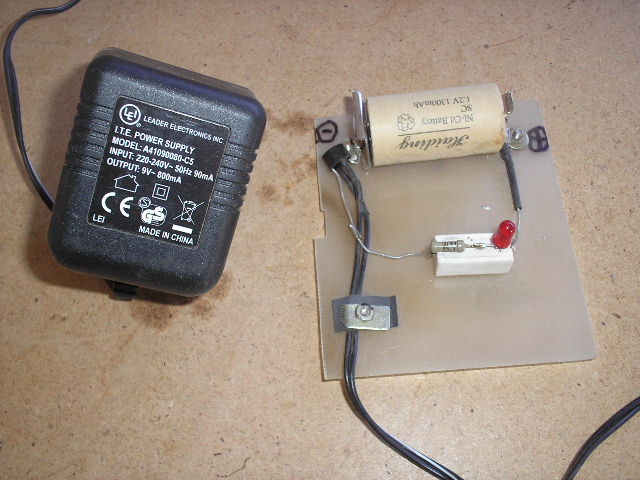

Няма алгоритми и т.н. има зареждане с някъф ток (обикновено 10-30%) до достигане на крайно зарядно напрежение, което за 10 алкални акумулаторни елемента е 15В. За оловен 12В е 13,8-14,4 ама не е фатално ако не я оставяш батерията повече от 10-15 часа на зарядното.

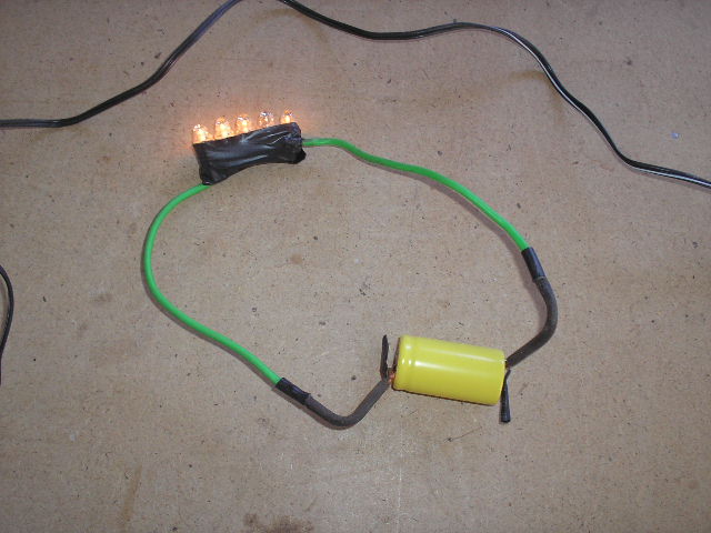

От 2 месеца имам заредена батерия 18 волта, от този вид елементи на ден завивам по 200 -300 види в дърво и пдч, без проблеми за сега.
С тези ламбички пробвам елементите като купувам от магазина те са паралелно вързани по 1.2 в 300ма - 5броя ако елемента свети по дълго с тях значи държи тока
Когато сменяш елементите в една батерия .Слагаш само нови.От старите елементи си направи едно подобно зарядно и които елемен мине теста си го оставяш за черни дни
Цената на елементите е 2 лева.Мисля че от Конрад се зарежда магазина той е в Ст Загора
Когато сложиш новите елементи направи им пълен разряд и тогава зареждай.Винаги зареждай когато батерията е напълно изтощена.

leosat varna написа: Другото "притеснително" е цената... 7,20лв/бр х 15бр = 108лв...а аз имам и втора батерия, т.е. цената става 216лв...Наистина акумулаторите са най- скъпия консуматив за такава техника...
...Ако нямате по-удачно предложение за домашен майстор...
Вчера гледах в Конрад един акумулатор за винтоверт на 12волта за около 15лева. Неизвестно за каква машинка и с какъв капацитет е. Най- вероятно е на 1200мАн. Ама пак си е нещо- взимаш три такива и си правиш два по 18волта.
Друг вариант- преди време един приятел се оплака, че му заминал акумулатора на някакъв световно неизвестен винтоверт- гаражно производство. Като отворих акумулатора се оказа, че е с елементи размер като галваничните АА (яаааааа
