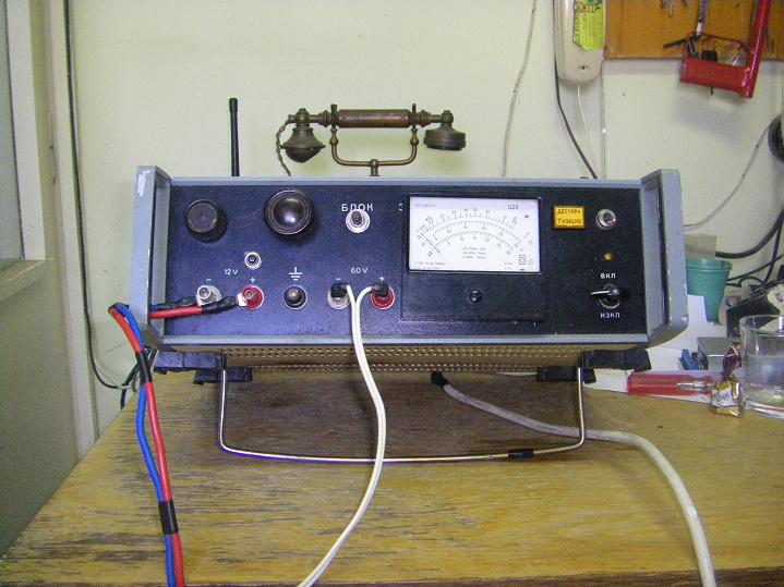

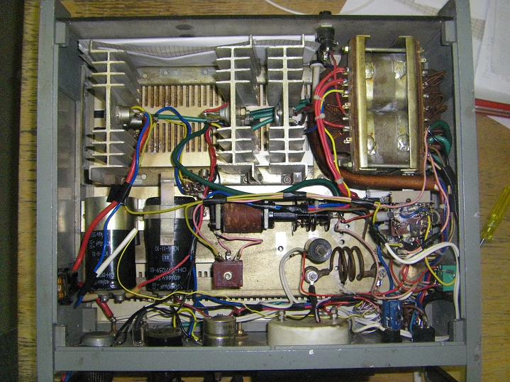

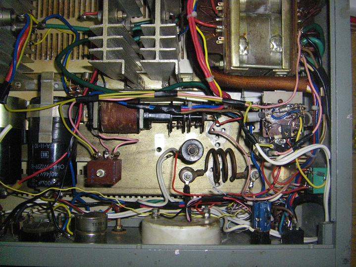

Ето и една самоделка с десулфатизатор и ток до 15 ампера,на четери подобхвата.Защита от късо,от обратно включване,от пренапрежение и от ниско напрежение.
