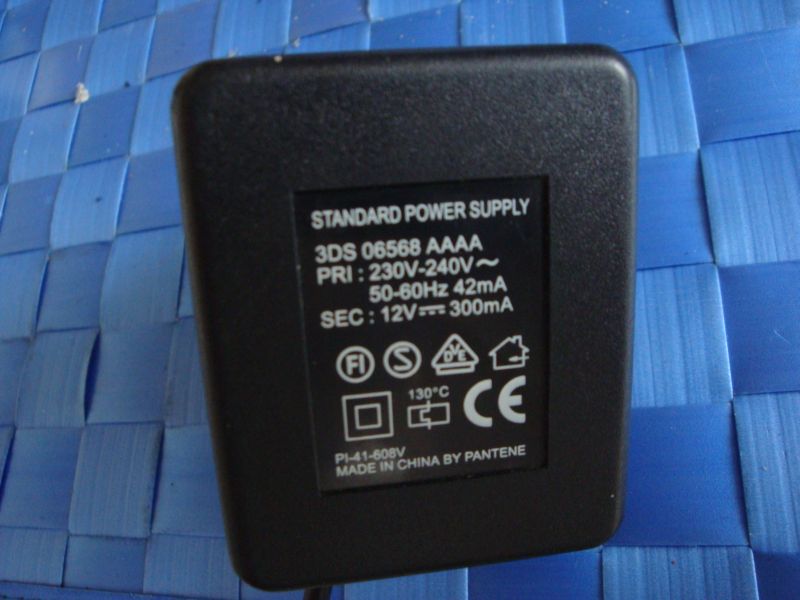

Колеги , имам едно зарядно за телефон ... пише , че е на 12V ... но когато го замерих ми показва 16V ... какво да му вържа за да намаля волтажа до 12 V...

Justy, това е вярно само за зарядно с трансформатор вътре. Познава се по тежестта- ако е повече от 50-100 грама, с трансформатор е! Всички останали китайчета, япончета и американчета си държат 12 Волта +- 0,5 без значение дали го мериш с уреда или си вързал електрожена на него. Само номера с електрожена е, че ако превишиш надписания ток /дето си мисля, че става с електрожена/ захранването се самоблокира и трябва да го изключиш от контакта, да изчакаш около 3-30 секунди и пак да го пробваш, но този път без електрожен.

bobykafe написа:Justy, това е вярно само за зарядно с трансформатор вътре.Не е съвсем така.Регулацията (на един импулсен преобразувател) е лоша при консумиран ток под една определена стойност (най-често 5-10mA). С 4 волта, обаче няма как да "играе" напрежението.
P.S.Не всички импулсни адаптори са с защита от претоварване

Колеги ,благодаря ви за отговорите , но да си призная тук съм пълен лаик ... искам да използвам зарядното за да захраня платка на която пише 12V ... ще е проблем ли ???
ELEMENTAL
- Мнения: 909
Адаптера не е импулсен (достатъчно данни са дадени на снимката за да се достигне до това заключение):!:
Bobykafe, ВСЕКИ импулсен преобразувател има по-ниско КПД и по-големи пулсации на изх. напрежение при малък товар, отколкото при номинален (голям).Товарните резистори ги остави настрана.
