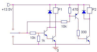

здравейте отново днес се опитах да реализирам схемата дадена ми от Ленко но или аз бъркам някъде или има грешка в схемата общо взето работи половината схема или така да се каже първата половина тази която трябва да реагира с + стои постоянно включена другата половина работо коректно благодаря за съдействието!

Абе знам си аз, не пробвам ли нещо...
Та ето схемата с корекцията и стойности:

Схемата на Johny от предишната страница защо не ти харесва?
garvana - напреднал
не че не ми харесва просто не ми върши работа а по тази схема в момента и мисля че има грешка едното реле е постоянно сработили в момента а и както и да го гледам пак става повече от един проводник плюс това бутоните ми не разполагат с затворени контакти

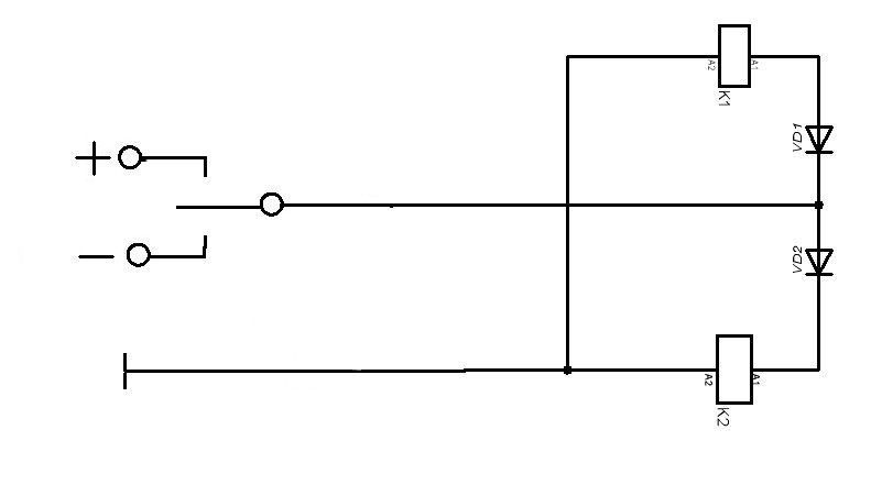

Ако имаш само нормално отворени бутони може схемата да се промени, но ще ти трябва двуполярно захранване.
Ето как:
Масата на захранването е постоянно свързана към единия проводник, а на другия през единия бутон се подава положително напрежение, а през другия бутон - отрицателно.
Не ти трябват никакви транзистори и прочие усложнения!

вероятно не ме разбираш имам един модул някъде си буттоните са изнесени на друго място м/у тях има само един свободен проводник другите два които ги има са общи за всички бутони идеята е в едната посока на бутона сработва едното реле и отпада при отпускане в другата посока другото реле и също отпада при отпускане и така за останалите три бутона !!!

За това ли става въпрос?
garvana - напреднал
почти само дето според тази схема к1 никога няма да сработи
sstefanov - майстор
K1 ще сработи когато бутонът се включи към отрицателното напрежение (затова споменах за двуполярно захранване).
Тогава VD1 ще се отпуши, а VD2 ще се запуши.
