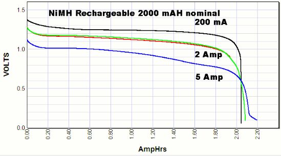

от тука идва следното - една батерия Ni-Mh батерия при заредено състояние напрежението и е 1,2 волта , ама когато се води разредена - има ли някакъв потенциал ? примерно 0,6 волта се води разредена ?
За разредена се смята, когато напрежението и е 1V.

Както се вижда от графиката непосредствено след зареждане батерията има напрежение 1,4волта, което бързо пада до 1,2 волта и остава същото докато батерията почти се разреди.
