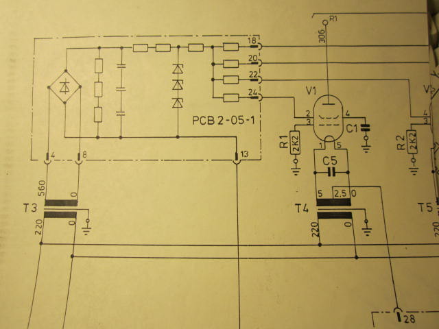

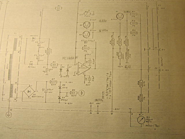

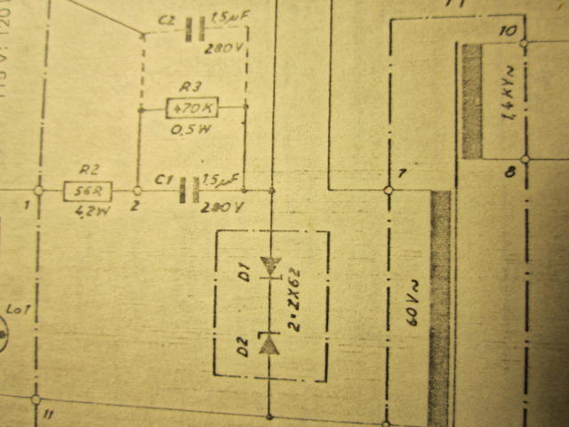

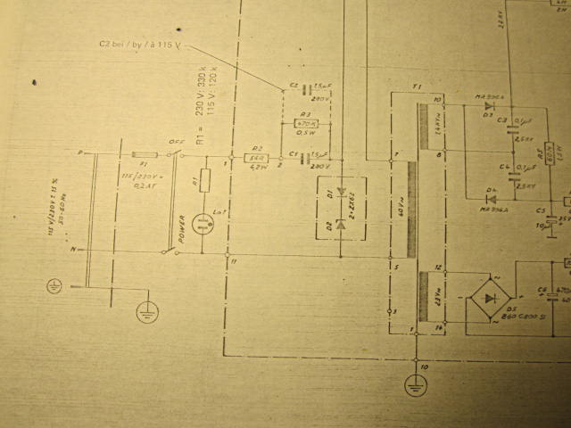

Така се правеха едно време вакууметрите за висок вакуум IKG 010 ("Пенинг" на "Балцерс"), но между кондензатора и трафа слагаха два мощни, противоположно-последователно свързани ценера за стабилизация на мрежовото напрежение (високоволтовият изправител трябва да има стабилно напрежение, като консумацията от него е малка). За измерване на тока от HV изправителя се ползва мащабен преобразовател ток-напрежение (има отсечкова линеаризация на характеристиката на датчика).

Какъв е смисълът на това упражнение с кондензатор преди трансформатора? Само ще намали напрежението на първичната намотка. Но така или иначе трансформаторът ще трябва да осигурява пак същата мощност, както ако си беше нормален за 230 волта. Дали в първичната ще е 230 волта на 1 ампер или 60 волта на 4 ампера, мощността си е все 230 вата. Тоест еднакъв по обем и тегло трансформатор, само дето ще има по-малко навивки в първичната, но пък с по-дебела тел. Къде е файдата?
sstefanov - майстор
Трансформаторът 1:1 няма да е много по-различен от класическия. Тогава ще е по-добре да използваме обокновен траф и да спестим чарковете в първичната страна.
(писали сме по едно и също време с колегите)
П. Петков - специалист
Смисълът е в двата ценера. Стабилизирането на високото напрежение при постоянна консумация от HV и смущаващо въздействие единствено от мрежовото напрежение, най-просто се прави така. Ако трябва да се стабилизира от страната на високото напрежение, използването на HV лампа е неизбежно (става въпрос за бързо регулиране).

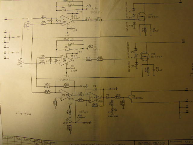

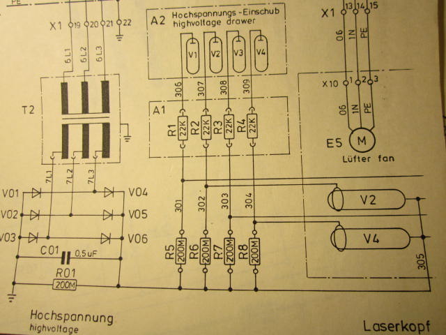

Ето един пример на 20kV генератор на ток, изпълнен с каскаден регулатор, който захранва една от четирите разрядни тръби на 150W CO2 лазер (ROFIN-SINAR).
Picture 353.jpg (50.67 KиБ) Видяна 2624 пъти
Picture 355.jpg (49.82 KиБ) Видяна 2624 пъти
Дали ще е регулатор на ток или стабилизатор на напрежение, по отношение принципа на регулиране на високото напрежение е все едно - трябва лампа!
Регулирането се извършва чрез BUZ53, чийто дрейн е свързан към катода на високоволтов тетрод. По-точно, BUZ е вързан към средния извод на вторичната намотка на отоплителния трансформатор. Меренето на тока се прави от резистора в сорса. На следващата снимка са показани и две от разрядните тръби - V2 и V4.
Picture 354.jpg (65.89 KиБ) Видяна 2624 пъти
Лазерът е "П" образен (има две 45 градусови, допълнителни огледала). Направено е така, за да се спести дължина, тоест предното и задно основни огледала са от една и съща страна. Освен това носещите греди на разрядните тръби са по-къси, имат водно охлаждане и са термостатирани. Направено е, за да не се изменя от температурата разстоянието между предното и задно огледала, което е изключително важно. (Коефициентът на линейно разширение на гредите е 12 ppm за градус, което при обща дължина 4 метра и температурна промяна от 1 градус би дало изменение в разстоянието между огледалата от 48 микрона, а лазерът е с дължина на вълната 10 и нещо микрона, при което разстройването му ще е неизбежно!)
