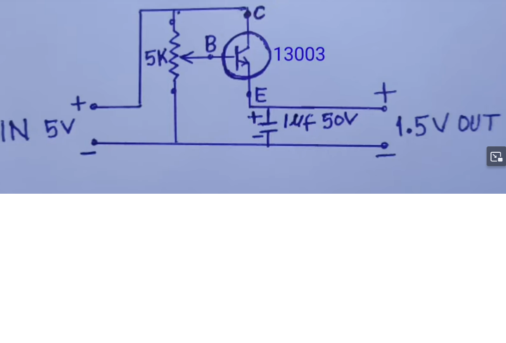

съб мар 30, 2024 10:29 amgogo7777 написа:
Така няма ли да стане......
И аз това питах, дали няма да стане с Lm317, защото имам едно такова чипче..но ми отговориха че тока на стабилизация е по-висок или нещо такова, тоест ще е грубо за часовник, който дърпа много малко ток и на импулси..
Тук преди това petromania казва с транзистор и тук ще приложа една схема дето постнах, но не и се обърна внимание, незная дали е подходяща и тя, но...

Аз понеже съм начинаеш, затова избрах с делител не че ме влекат, стори ми се по-просто като за мен, не че с транзистора немога да го свържа.., в един пост преди това питах за една такава схема и тук сега накрая я постнах отново щото не и се обърна много внимание, тук всички тръгнаха да ме плюят колко съм невеж, еди кво си, нека съм невеж..но мен ми е интересно да науча нещо...питах тука в тази схема транзистора за какво е по напрежение ли усилва или по ток и така.. Е схема обща база-усилва по напрежение..но иначе какво ще помогне спрямо делителя е друг въпрос..това е по-модерния начин сигурно, тук пак има делител, но той регулира напрежението през базата и колектора и съответно се получава такова предполагам на изхода, но нали има усилване на напрежение по тази схема, тогава на делителя не трябва ли да е зададено по- малко за да се получи на изхода 1.5v?

Подходяща е. Нагласи потенциометъра на 2,1в и приключвай темата.
Колкото до другите ти тъпи въпроси, запомни: Не е нужно да знаеш всички биологични процеси в растенията за да отгледаш цвете в саксия! Просто сглобяваш: саксията, земята и разсада и само поливаш!.
Много ви пречи темата..май и кво ви пречи..аз по- долу попитах за схемата с транзистора..това за Lm317 може би става, но да бързам да запоявам че Хидразин много зор ми дава..да се науча да запоявам че май това е основното..

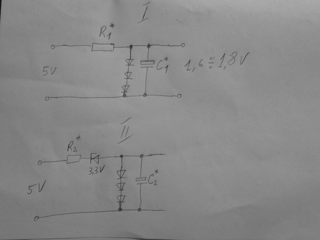

Тъй като вече темата стана сапунен сериал, да дам и аз някои варианти.
Не съм прочел всички мнения и е възможно някой да е предложил подобни решения. Това, което давам, са идеи в суров вид, измислени набързо.
Стойностите на резистори и кондензатори могат да се променят в широки граници. За начало:
R1=1 килоом
R2=1 до 100 ома
С1=С2=1000 микрофарада
Диодите са произволни, силициеви. Може вместо с три диода, да пробваме и само с два...
Схемата с транзистора считам за неподходяща.
