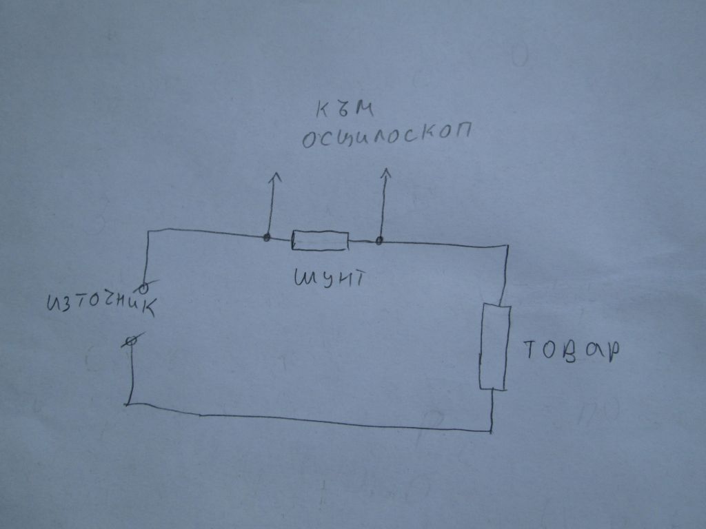

ср мар 27, 2024 9:52 pmFredfred7171 написа:Ами ето как става: Захранваме товара през съпротивление с малка стойност, наречено шунт. Токът, който протича през този шунт, създава пад на напрежение върху него. Този пад наблюдаваме с осцилоскопа. За прецизни измервания са създадени специални токови сонди за осцилоскоп, в които са компенсирани грешките от паразитни индуктивности и капацитети. Ако честотата не е много висока и не е нужна много висока точност, може да ползваме за шунт и обикновен резистор.
... аз знам че с осцилоскопа се визуализира напрежение...
...не съм казал че ще измервам ток..а как може да се визуализира крива на тока макар и косвено консумация...

И да основния товар на часовника е импулсен (mS). С цифров мултицет не може да го хванеш, защото периода е 1 сек. , особено без усредняващ електролит.

чет мар 28, 2024 9:05 ambatkoce написа:Благодаря ти много, на ясен въпрос получих ясен отговор, а не подигравки от големите специалисти.., друг е въпроса както казва колегата по-долу че за часовник, може да не се хване точно щото консумацията е на импулси, но мен ме интресува как става по-принцип-Мерси много-жив и здрав!ср мар 27, 2024 9:52 pmFredfred7171 написа:Ами ето как става: Захранваме товара през съпротивление с малка стойност, наречено шунт. Токът, който протича през този шунт, създава пад на напрежение върху него. Този пад наблюдаваме с осцилоскопа. За прецизни измервания са създадени специални токови сонди за осцилоскоп, в които са компенсирани грешките от паразитни индуктивности и капацитети. Ако честотата не е много висока и не е нужна много висока точност, може да ползваме за шунт и обикновен резистор.Шунт.JPG
