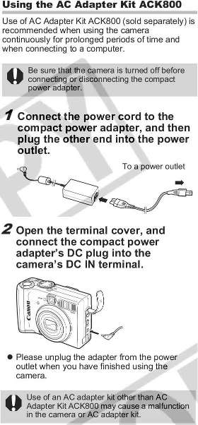

lov, сега разбирам какво имаш предвид, но случаят не е такъв. В ръководството пише:
The use of the separately sold AC Adapter Kit ACK800 is recommended to power the camera during long usage sessions.
Прикрепям като файл параграфа от ръководството, в който се говори за външно захранване.
Ето как изглежда оригиналният адаптер, който аз нямам:
Вижда се, че вътрешността на конектора е + а отвън -.
