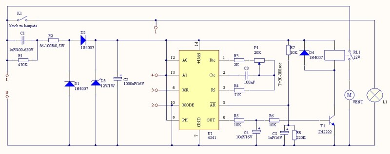

Много благодаря за схемата!
Ще я сглобя с А2 варианта.
Но да попитам, А3 има ли някакво преимущество спрямо А2 ?
ELEMENTAL - специалист

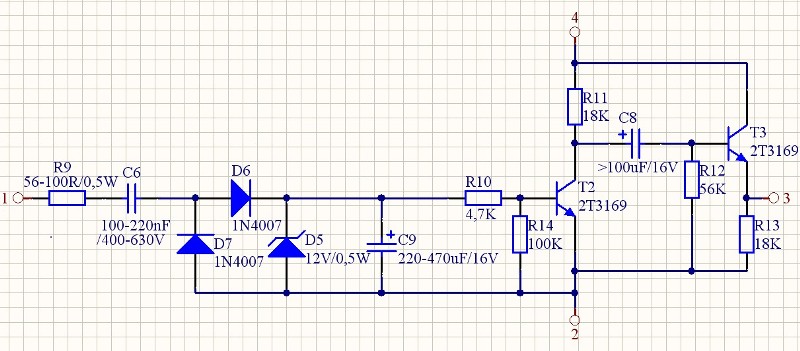

Преимуществото на а3 е, че формира малко по-стабилно ниво, но няма да е особен проблем да ползваш а2.Ако се държи нестабилно схемата с нея (а2), то можеш да намалиш стойността на R9 (примерно 43-62К/2W) и евентуално да увеличиш С6 до 22-33uF.

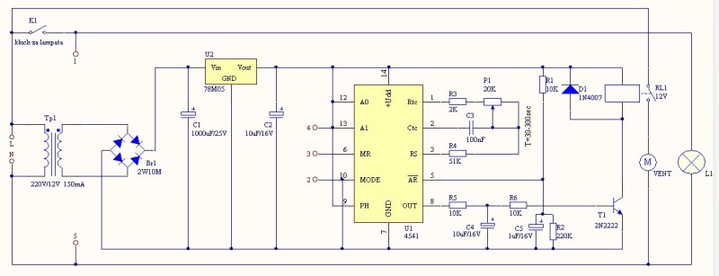

Нищо не си объркал ,като я гледам точно така ще работи.Като цяло схемата става,но аз лично никога не съм харесвал без трансформаторно захранване(галванично не разделено).Не може да я пипна докато работи и да я настроя както на мен ще ми хареса.И ако нещо окъси където не трябва(влага и др.) направо гърми и изгаря на 90 % .А за начинаещи е бомба със закъснител.Не обиждам по никакъв начин ELEMENTAL,просто така мисля за тоя вид захранване.

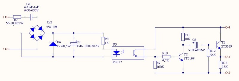

Признавам си наистина ще се включва вентилатора заедно с лампата (щото забравих, че се ресетва таймера при прехода ниско-високо, а не обратно).Ето го и решението на проблема (rele bez traf , front end ac1 ).Малко се усложнява като цяло схемата, ама така се изпълнява условието да се включва вентилатора при изключване на лампата.За да бъдат доволни всички слагам и вариант с галванично разделяне.Иначе тези дни ще си правя подобен таймер само, че с микроконтролер.Ако има заинтересувани ще постна програмката и съответната схема.
П.С.Възможно е при първоначалното включване на схемата вентилатора да се включи поради началното установяване на таймера.
Извинявам се за причиненото неудобство!

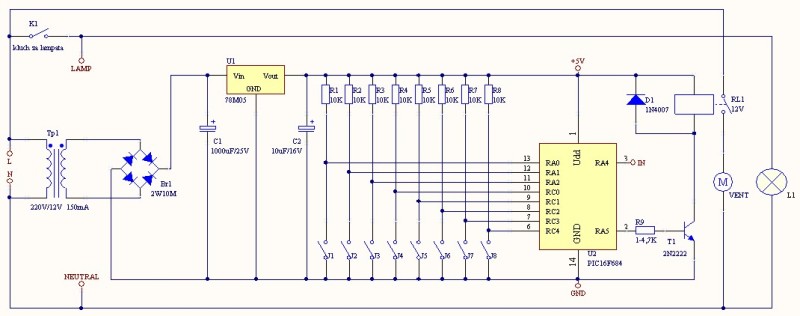

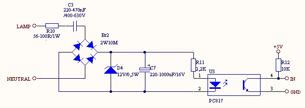

Ето го и варианта с микроконтролер.При включването на схемата микроконтролера чака да се включи и лампата след което влиза в режим на готовност.В момента на изключване на лампата, вентилатора се включва за време определено от бинарния код получен в/у джъмперите J1 до J8.Ако лампата се включи, вентилатора се изключва независимо от оставащото време.Времето за което е включен вентилатора е от 16 до 4096 секунди (68мин).Ако не е необходимо да се сменя времето на вкл. състояние на вентилатора то резисторите R1-R8 и джъмперите J1-J8 може да не се сложат, а съответните изводи на микроконтролера да се вържат директно към + или маса.
(следва продължение)

Времетраенето се изчислява по формулата:
T= [ (2^7.J8 )+(2^6.J7)+(2^5.J6)+(2^4.J5)+(2^3.J4)+(2^2.J3)+(2^1.J2)+(2^0.J1) ] . 16 [sec] , където J1 до J8 са 0(затворен джъмпер) или 1 (отворен джъмпер)
Така, ако всичките джъмпери са отворени ще имаме 4080 секунди.(Между другото, ако всички джъмпери са затворени времетраенето няма да е нула, ами 4096 секунди :lol: :klugscheisser: )
Ето я и програмата в Асамблер:
