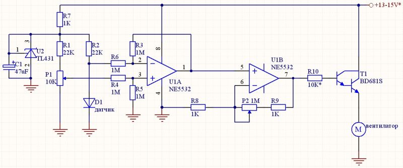

Да взема и аз да постна една схема.
С Р1 се избира темепературата на сработване.При превишаване на същата с 1 градус на изхода на първия ОУ се появяват 2миливолта (при 2 градуса/4миливолта и т.н.).Това напрежение се усилва от втория ОУ, като
при установяване на Р2 в крайно ляво (по схемата) положение усилването е около 1000 пъти.Така на изхода на U1B се появяват 2волта при превишаване с 1 градус, 4V при 2 градуса и т.н.D1 може да бъде кой да е силициев диод или прехода база-емитер на някой маломощен транзистор (примерно 2Т3169).

Браво ELEMENTAL хареса ми схемата :) пък и обяснението към нея е добро :) мерси :)
mitcd - специалист
ELEMENTAL – ти се появи?.Хареса ми схемата особено как е направено опорното напрежение.Остава и да тръгне от първия път :) .За това как е чертана ми допада че стойностите на елементите са написани,а не да се губи излишно време колко е R1 или C2.Като ги видя другите и ми призлява :oops: .Ще изтегля от някъде програмите ,а тва дали е по БДС за момента не ме бърка.

Вече е по стандарта схемата.Със сигурност ще заработи схемата (частта с
ДУ и неив. усилв. съм я ползвал неведнъж като съм правил терморегулатори).

Схемата е тип Дарлингтон, може да се използват всякакви средномощен и мощен транзистори, не е задължително да са тези означени на схемата, съответно и да се поставят на подходящ радиатор за охлаждането им.
