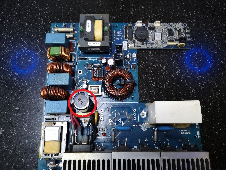

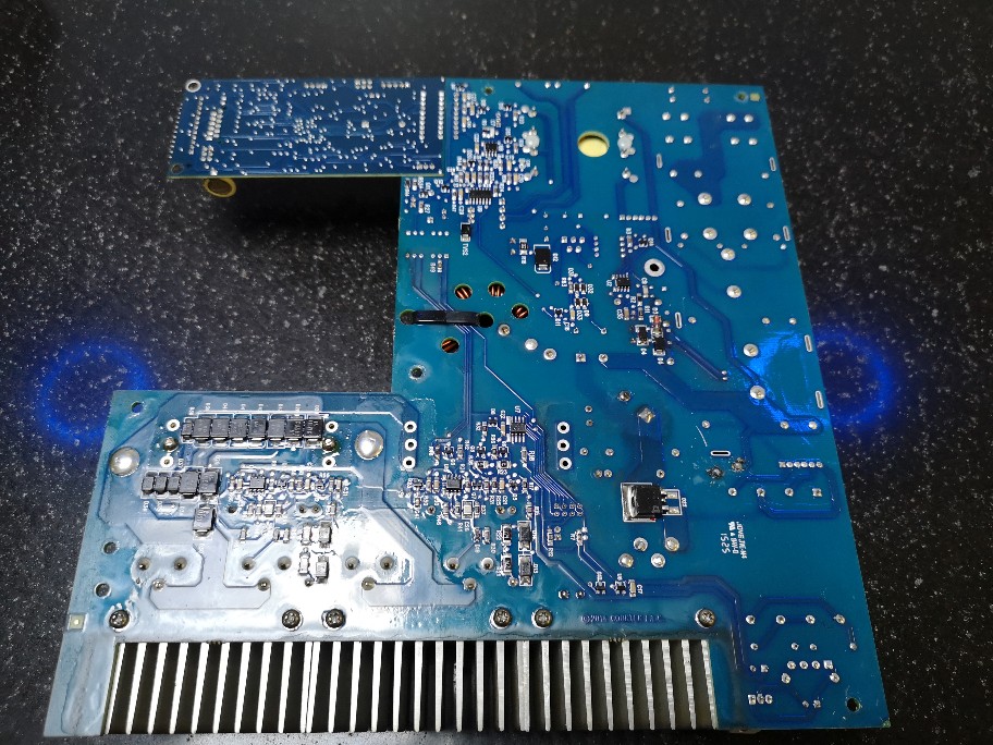

Имаме десетина чанти. Надали плочата може да е проблем. Имам един въпрос. Май ще се наложи да се пробвам да го оправя,в смисъл да сменя кондензаторите и диодите които казахте защото не ни се иска да стигнем до момент в който целия уред ще изгори. За съжаление нямам кой знае какъв опит в тези високочестотни джаджи ,в смисъл знам общите принципи но до там. Та въпросът ми е нямам достъп до осцилоскоп и частите се търсят по интернет, не съм във бг. Та тези дни ще снимам платката от двете страни и ще запиша стойностите на ключовите кондензатори както и ще видя дали ще разпозная диодите за обиране на пиковете на транзисторите. Някаква насока те как са свързани към маса през резистор или през кондензатор нямам си на идея. Та понеже не ми се гърми още един варистор мога ли да измеря на местото на варистора със мултицет сега и после след като сменя елементите за да съм сигурен че няма да гръмне пак преди да го сложа. Уреда ще е със RMS ама дали има какво да се измери. Знам че така о интернет е вятър работа ама тука даже и да се намери сервиз те ще сменят цялата платка, такава е схемата на работа тук.

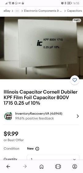

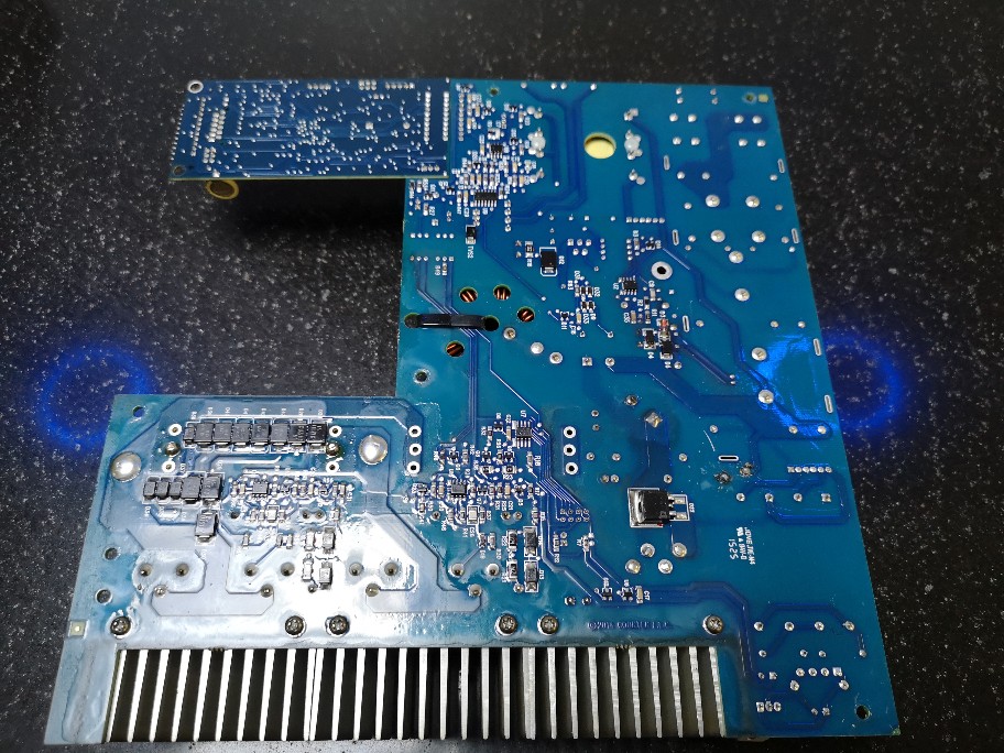

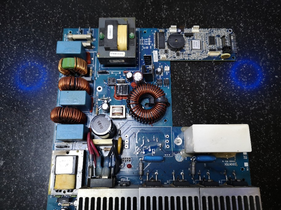

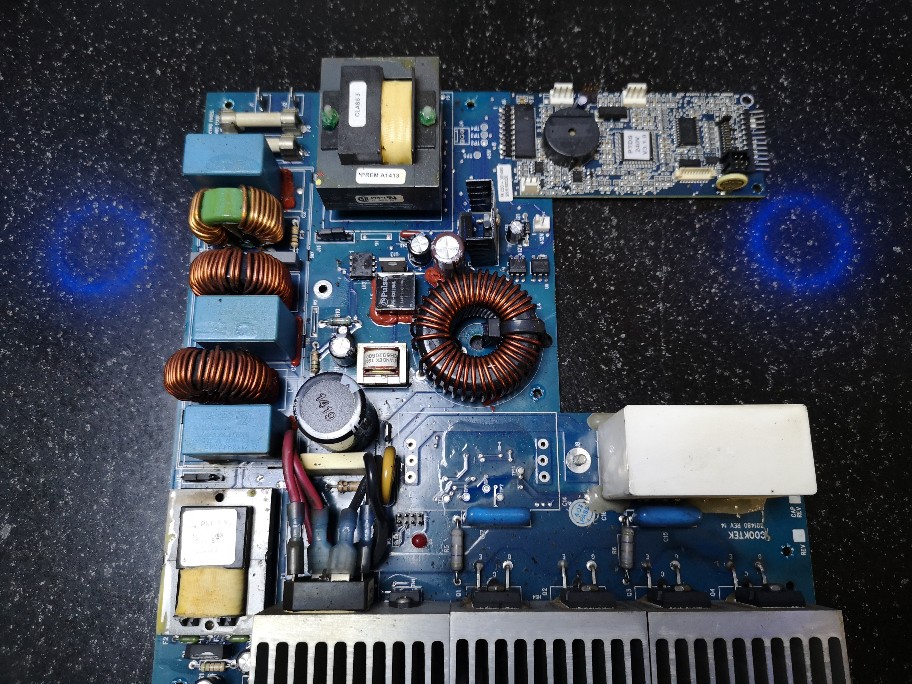

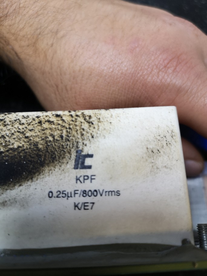

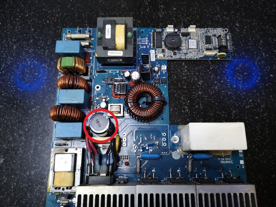

Малко снимки. Големия белия в оцапан от вентилатора. Даде ми стойност в нанофаради без да го смъквам от платката. Колко е коректно не знам. Другите са обикновени електролитни. Сините са малко странни ще търся и тях. Нито един диод няма със проблем. Съмнявам се за този белия но ще търся да сменя всички.
brum - майстор
Тоят белият успоредно на електролитният ли е? Подозирам, че да и че компенсира високият ESR на електролитният. Свали го и го мери. Ако капацитета му е нисък сменяш и него. Май е филмов (film capacitor, идея си нямам как точно е на български), ама толкова голям не бях виждал. Има шанс да е читав. До сега такъв не ми е давал фира и да е цял след това.
Ама като загледам още малко до електролита има нещо жълтичко. Много вероятно то да е за компенсация на ESR-а на електролита. Тоя белият може и за друго да е, ама не мога да преценя за какво.
ПС - четох още малко и KPF кондензаторите ги водят някакви правени за обиране на пулсациите (звъненето при изключване на транзистора, пак не съм сигурен как се превежда на български). KPF snubber capacitor като google-неш и излизат подобни. Може и той да се окаже виновен накрая.
Почни от тук. Ако белия беше дал фира то досега да са заминали и IGBT-тата.
fox_vt - майстор

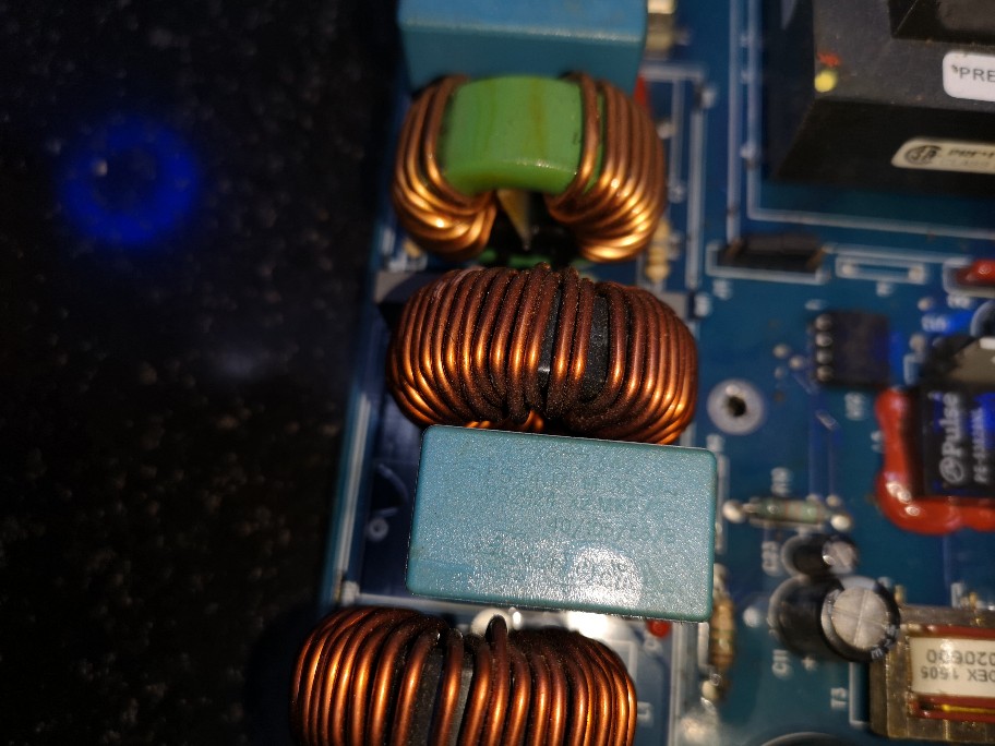

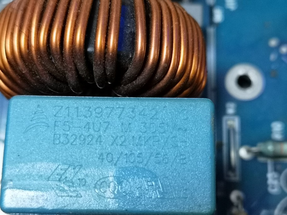

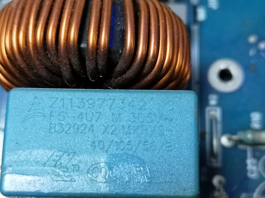

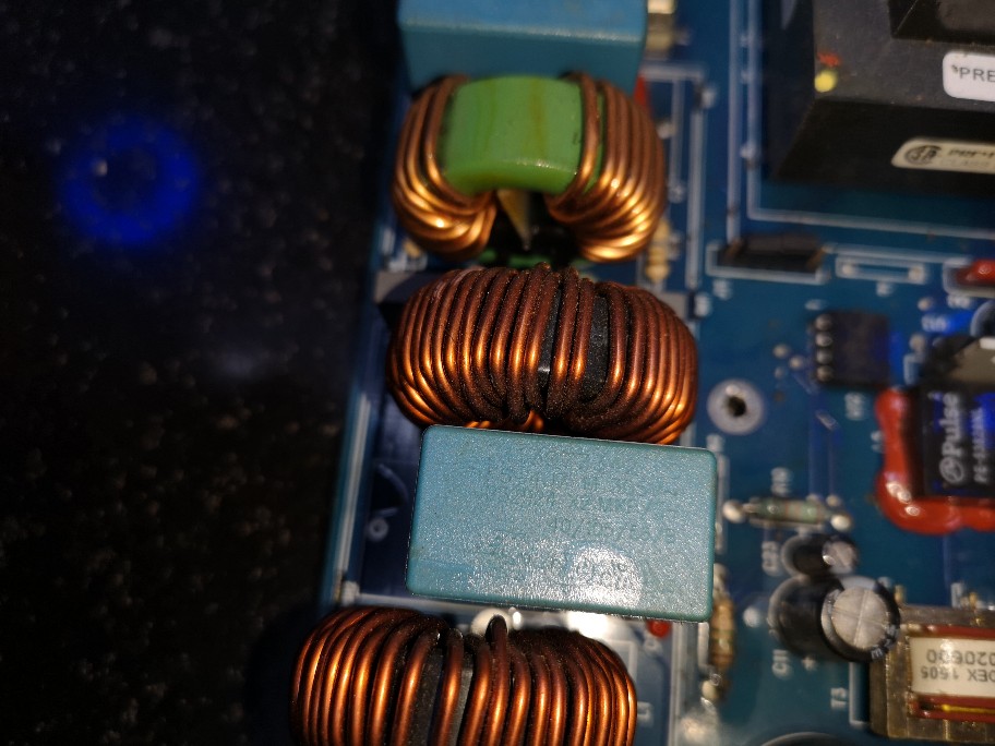

Белият не мисля че е успоредно на големия тъй като големия е до според мен захранването. Греца е до него . Забравил съм да снимам него да са е*а в главата. 2200 микрофарада на мисля 200 волта ама за напрежението не съм сигурен. Точно той от всичките ми се струва леко надут. Белия е такъв foil , във американския ибей е 10$ , тя машината е американска. Между другото платката е 200$ но този големия елетролит го няма и още един два елемента. Навярно защото там работи директно на 110V. Значи смятате че белия надали би исфирясал. И да сменям само електролитите. Една подробност, машината работи сега без варистора,а когато той гръмна беше когато сложихме чанта да загрява. Тоест когато е включил на пълна мощност бобината. Забравих да сложа снимките. А какво мислите за сините кондензатори между феритите.
пон ное 13, 2023 8:51 pmfox_vt написа:
Студено, ама много студено...
fox_vt - майстор
пон ное 13, 2023 10:47 pmhidrazin написа:
Мдам вземам да навързвам захранването. Сините плюс дроселите би трябвало да са RC филтри които да обират всичката гняс която иска да ходи назад към мрежата. Това обяснява защо захранващите клеми са на другия край а от тази страна греца, големия 220 мкф/400V сега го сверих,и едно малко трафче със 12 волта стабилизатор за оперативното.🤔 Та значи да поръчвам една шепа варистори и големия електролит. Белия очевидно няма какво да му стане а щом всичко работи изключваме диодите. Ще пиша какво е гръмнало или не е тия дни 😂😂😂
И все пак - колко нанофарада измери?
Трябва да си сигурен, че така много относително става.
