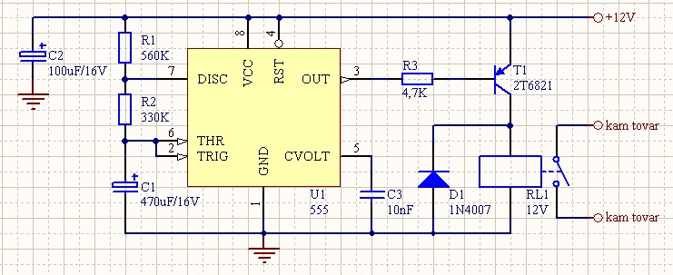

ELEMENTAL написа:
Формула за изчисляване на честотата:
F=1/0,7(P1.C1+P2.C2),където съпротивлението е в омове, а капацитета в фаради
Периода на импулсите е:T=1/F,
така например при Р1=Р2=100Кома ,и С1=С2=1000микрофарада се получават импулси с период мах.140 сек.(70сек вкл./70сек.изкл.).
Ето ти и схема на свързване:
P.S.М/у P1 и C1, и P2, и C2 е добре да се свържат 1Ком резистори с цел ограничаване тока през транзисторите при крайно долно(по схемата) положение на потенциометрите.
Kaжете, ако обичате, как да изчисля стойностите, че периода на включване да е 2 минути, а на изключване - 5 минути?
ELEMENTAL - специалист
За такива времена, стойността на кондензаторите става прекалено голяма.Освен това ще има сериозно изменение на времената при промяна на температурата.Затова е по-добре да се използва таймер 555.Ето и схема :arrow:
ludmil - специалист
ELEMENTAL написа:
благодаря много :2thumbs:
ludmil - специалист
ELEMENTAL написа:
Прощавай, а къде да сложа тримерите, да мога все пак да променям времената?
