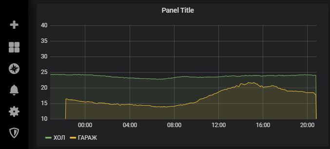

Ето графика от моите тестови сензори, единия е в хола другия в гаража... няма нищо направи си сам по тях, готов модул със готов фирмуеър... оригинално мофулите нямат такава съзможност и се флашват със нов формуеър за да се свързва със домашния сървър..

Аз само да вметна - тия цифри горе (25 градуса) най-вероятно не са верни. Сензора трябва да се калибрира и за температура, и за влажност.
За температура - сравни с няколко инфрачервени термометъра за да придобиеш представа каква е грешката. За влажност - правят се разтвори на соли и се калибрира на различна влажност (магнезиев хлорид, натриев хлорид).
От де ги знам тия неща - ял съм го тоя. BME280 е много добър сензор, в пъти по-бързо реагира от BME680. Ако обаче ти трябват прецизни данни трябва да го калибрираш, защото иначе има някой и друг градус разлика спрямо реалните.

Данните са верни в моя случай, имам сертифициран еталонен термометър за служебни цели, инфрачервения ми китайски дава 6 градуса разлика, просто жената държи много топло вкъщи.. но това е при изключено отопление... не проветрява много(или като го прави не спира парното, следващ елемент от автоамтизацията), затова ще сглобвявам твоето усторйство да и докажа.. ползвам InfluxDB + Grafana за графиките на HomeAssisant сървър na Raspberi 3b+

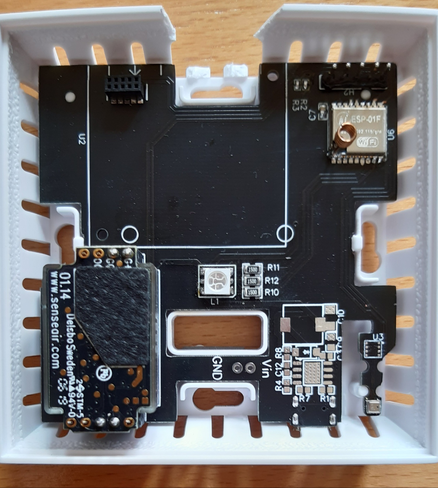

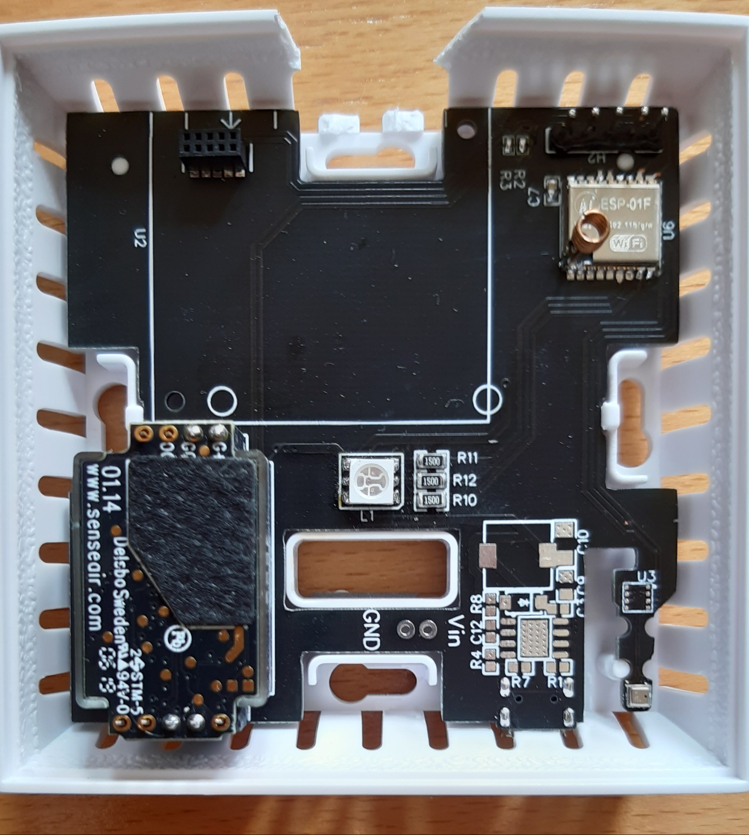

За сензорите - калибрирай ги, че подозирам, че мериш 2-3 градуса по-високи стойности от реалните. Като измислиш кутия пак ще е нужна калибрация. Ей тая на снимката качва температурата с още 2 градуса, пък беше мислена да няма такива екстри...
