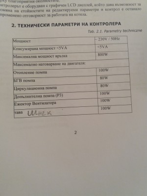

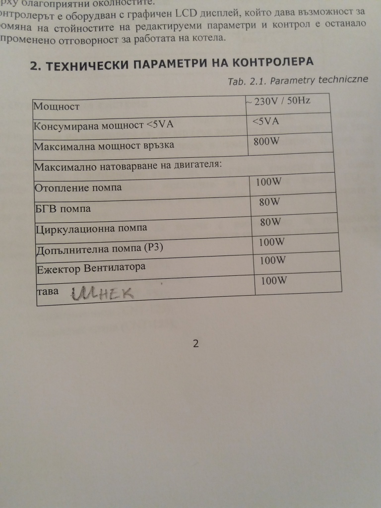

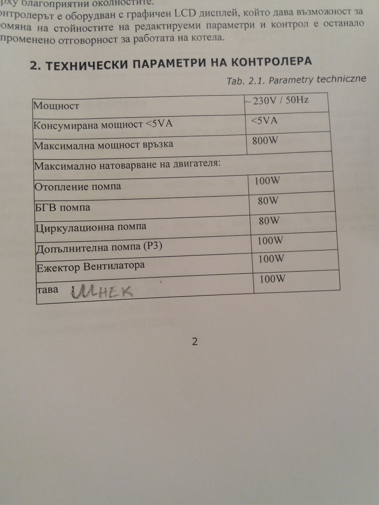

Здравейте съфорумници. Много благодаря на всички които се отзоваха толкова светкавично.
1. Ето техническите параметри на контролера:
2. Колегата abcdefghijklmnopqrstuvwxz ме заинтригува с вариантите които ми е предложил, като за мен фаворит ми е Вариант - 2. Ако свържеш едно съпротивление 10 - 12кОма(2W) между "L" на контролера и "3" на СС релето мисля че пак ще стане. Може да се наложи малка корекция на стойността!!!
Ако този вариант се получи и хипотетично съпротивлението изгори оперативната верига ще остане отворена и релето ще изключи електродвигателя, който няма да напълни не контролирано пеща с гориво и съответно няма да стане пожар, КОЕТО МЕ УСТРОЙВА.
ВЪПРОС ? Ако с ампереметър определя точния ампераж на този "паразитен ток в управляващата верига при режим OFF" ще можем ли да определим точната мощност на съпротивлението?
Вариант 3 също е подобен.
Пробите ще направя след около 10 дни, че заминавам на почивка, но ако има и други мнения ще се радвам да помагате.
Благодаря Ви отново. =D>

Питах за модела,не за техническите параметри.
А бе толкова ли е сложно да се напише модел ХХХХХ
St_Ivanov - напреднал
Модела е FL500-K, но не знам какво ще ти помогне. Не е български.

Ами да кажем, че колегата vlax иска да потърси информация за въпросния контролер и по-точно как е изпълнена изходната му част, за да се види от къде остава това паразитно напрежение на изхода в позиция изключено. Съответно за да ти се даде възможно най-правилен отговор как да отстраниш проблема. Според мен има още нещо освен това FL500-K - Марка някаква поне. Най-добре снимка.
