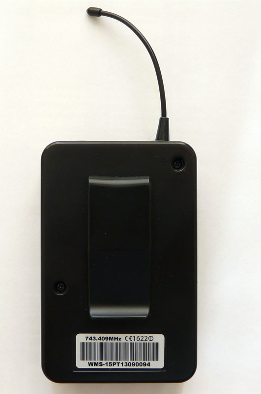

Повечето безжични микрофони са в УКВ-обхвата в диапазона - 100-800(може и по-нагоре) мегахерца и обхват до около 100 метра. За какви лицензи на безжични микрофони говориш? Ето аз какво безжично у-во(предавател) използвам когато се наложи за озвучаване на музикален инструмент, с който си изкарвам хляба:
Има си в комплект и съответния приемник.
Безжични микрофони се използват масово навсякъде - концерти на живо, при разни сбирки, конференции, в студията на телевизиите и т.н.
Лиценз(каквото и да означава това) освен да ти искат за нерегламентирани у-ва с голяма мощност и то на честоти, които не са разрешени за "общо" ползване.
