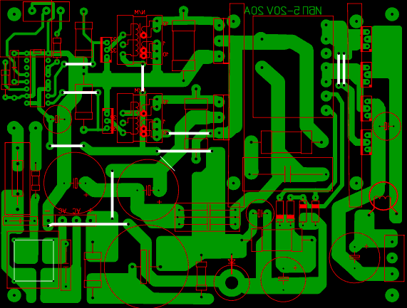

За да изкараш на изхода на линейно лабораторно захранване 35-38 волта при 10 ампера, регулиращите транзистори трябва да са разчетени електрически и топлинно поне за 500 вата минимум. Не знам дали можеш да си го представиш, но това е огромна мощност за разсейване в топлина - цяла печка. Ще ти трябват 10 мощни транзистора в паралел, много големи радиатори и вентилатор. Помисли си имаш ли нужда на практика от такива големи токове. Другият вариант е да превключваш (автоматично или ръчно) различни напрежения от мрежовия трансформатор на входа, в зависимост от нужното изходно напрежение, за да намалиш малко загубите и облекчиш работата на транзисторите.

Кои схеми? На аналогово лабораторно или чертежите на платката на онова импулсно, за което ти пратих линк?

jordanvass - майстор
Доста отдавна съм я правил тази платка, даже не помня вече по коя точно схема. Доколкото си спомням, бях променил основната схема на Левша, дето ти пратих линка. С 2 отделни драйверни трансформатора е - за всяко рамо по един, така работи по-добре. И е обяснено към края във форума. Освен това съм предвидил и промяна (не регулиране!) на изходното напрежение от 5 до 20 волта. Всъщност при импулсните захранвания важна е мощността, а не толкова как се разпределя като напрежение и ток. Това си зависи от намотаването на трансформатора.
Ето ти платката с разположението на елементите. Предвидена е да се монтира в кутия от ATX. Дано ти даде някои идеи, за да си я направиш според твоите нужди.
Ще трябва обаче да си я мащабираш, че не ми изглежда да е в реален размер тука на екрана.
