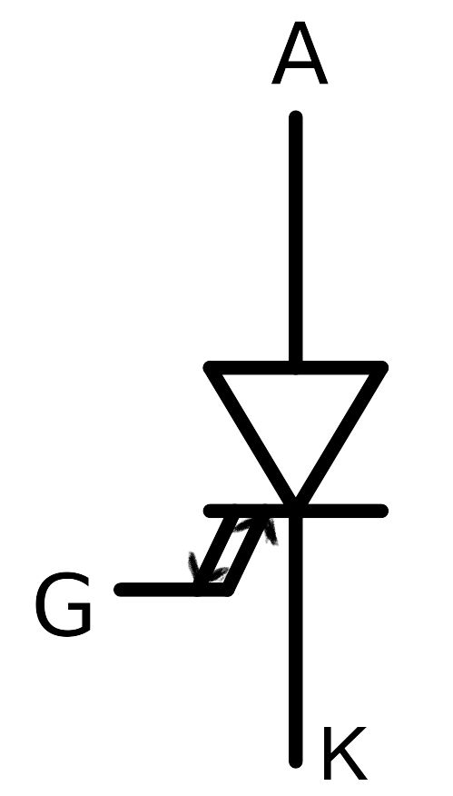

hidrazin написа:
72ivanov написа:
Захранващото напрежение е 12V.
Трябва да е променливо или пулсиращо...
Трябва, но щом не изключва очевидно става дума за постоянно напрежение.
Нужен е допълнителен тиристор и кондензатор между анодите.
Предполагам няма да те затрудни да покажеш схеми. :)
angelfilev написа:
И що схеми след като има тиристори дето може да бъдат запушени през управляващия електрод независимо от това че работят в постоянно токова верига?
Рисуват се ей така. :-D
тиристор DC.jpg (26.38 KиБ) Видяна 2686 пъти
Представители - примерно BTV58-ххх , BT157-ххх ...
Стига с тези схемички от миналото. Хората отдавна откриха топлата вода.
Ама като толкова ти се иска рисувай и качвай тук.
nikolovvd - майстор
Тъй де, ама човека има крушка и тиристор!
72ivanov написа:
Имам крушка и тиристор.
Може да сложи и полупроводниково реле, но няма да мине по тинки метода. :-D
