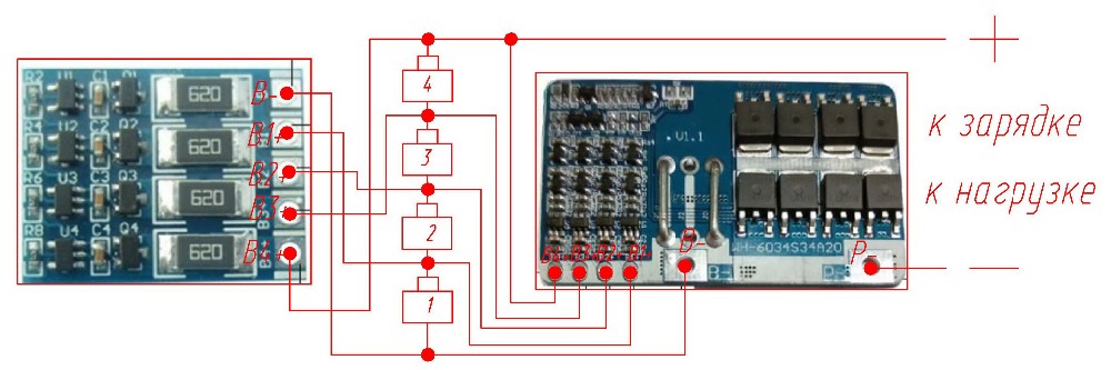

Обърни внимание каква е платката, не гледай най-евтината! Тази, която си избрал няма функция за балансиране на отделните елементи на батерията. Това така наречиния тип "PCB Charger". Ако вече си я поръчал, добави и балансиращ модул, например този http://ru.aliexpress.com/item/3-2V-BMS- ... 80359.html или търси комбинирана платка т.н. "PCB BMS Protection Board".
Обаче, сега забелязах, че китайците пишат PCB BMS Protection Board обаче после в описанието няма "balance current", който обичайно е около 80mA ! Така че избирай внимателно какво ще сложиш в кутията с батериите, за да не стане барбекю!
Само за пример от на али баба му (това е за друг тип елементи с различни напрежения пълно-празно)
If you want balancing functioin, you can buy our 4S lifepo4 balancing board, the balancer & bms connection is as follows:
