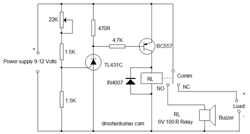

Още един глас за ТЛ431 - също може директно да управлява реле. Макс. ток до 100мА по даташийт
ilian ivanov - специалист
Това работи със сигурност , но като изключи веднъж трябва ръчно да възстановяваш.

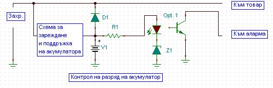

acc control.JPG (18.86 KиБ) Видяна 3207 пъти
LED1-T1 е оптрон. ТИНАта не ми дава оптрони, защото е в орязана версия.

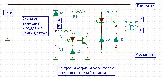

Ето ти още два варианта на схемата.
acc control v.3.JPG (35.98 KиБ) Видяна 3287 пъти
В първия вариант има само алармиране при определен праг на разряд, във втория и изключване на консуматора, за предпазване на дълбок разряд.
Токоограничаващият резистор около 200 Ом за ток 10 мА през оптрона и ценера, ако акумулатора е 12 волтов.
Ценерът - 10 В за аларма и да речем 9 В за изключване, с ток на стабилизация >10 мА.
Оптронът, произволен, сработващ при 10 мА и способен да понесе товар - реле. Ако ще и българския 6Н2017.
Реле 12 волтово с контакти, способни да понесат необходимото натоварване.
Схемата "за заряд и поддръжка на акумулатора" може да е и просто един токоограничаващ резистор. Разбира се, най - добре е да е по-специална, поддържаща необходим ток на заряд и разряд, за добрата кондиция на акумулатора.
moreno - специалист
Това работи.Според контактите на релето става и за пренапрежение,става и за разряд.
petrov7111 - специалист

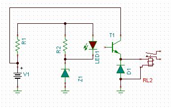

Благодаря на SASHOT и MORENO за предложенията. Към MORENO : да, това е добра схема, само че трябва да помисля да обърна релето, за да изключи когато е паднало напр. под 10 волта, а не да вкл., за да не черпи ток когато е тръгнал акум. да се разрежда прекалено. Зумера не ми е необходим.
pipilica - майстор
Ми лесно слагаш NPN транзистор релето в колектора към плюса емитера на маса, тогава релето ще е задействано като е пълен акумулатора и ще отпусне като падне, е мое малко да вдигнеш съпротивлението в базата да не се товари излишно транзистора 1-2 килоома стигат.
А ся видях то има друго в базата мое и да не го бараш.
