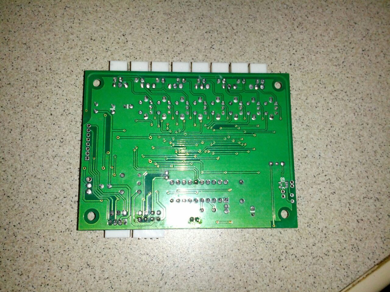

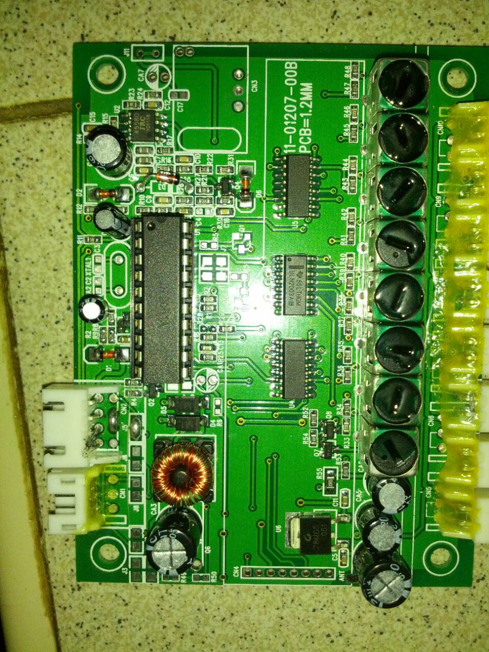

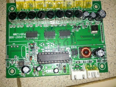

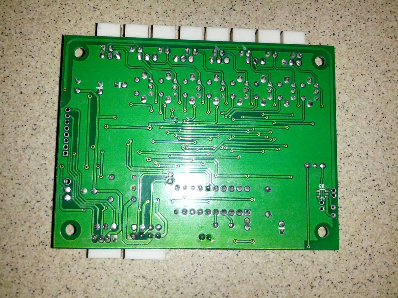

Към автора на темата. Аз също си сложих парктроник, но само отзад с 4 сензора. Отначало работеше добре, но след като му изтече гаранцията от 6 мес. започна да прави проблеми - изписваше на екранчето грешка в 4-те сензора, а понякога си работеше нормално. Започнах да ровя и да се съмнявам в буксите, щото като ги разбутвах и се оправяше, даже една я отрязах и запоих проводниците директно, оправи се...ама след време пак същото. Извадих платката, гледах за лоши спойки. Не открих нищо, но при най-малкото огъване на платката, проблема се появяваше. Накрая открих виновника - един SMD кондензатор, презапоих го, но пак не се оправи, оказа се че самият кондензатор прекъсва. Запоих паралелно на него друг със същата стойност и от тогава проблем нямам. Но беше много коварно за откриване и с презапояване не винаги става. Трябва си и измерване на отделните елементи, аз така го открих - с мултицета.
