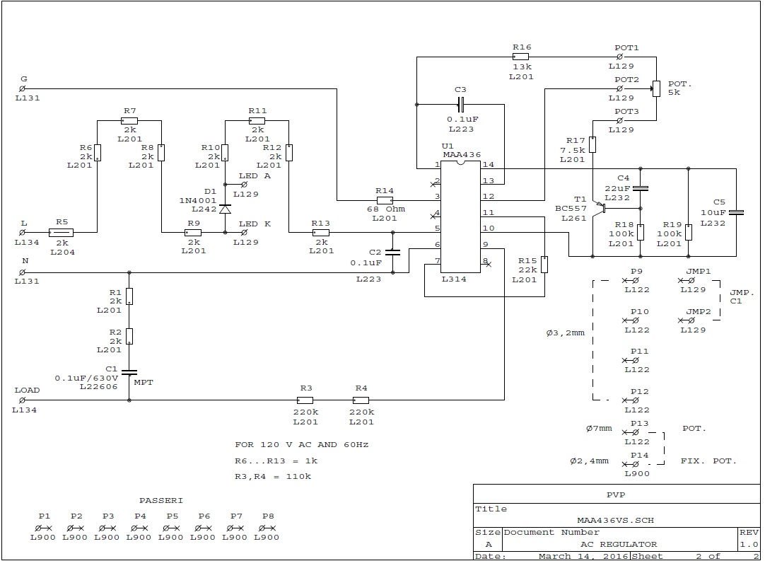

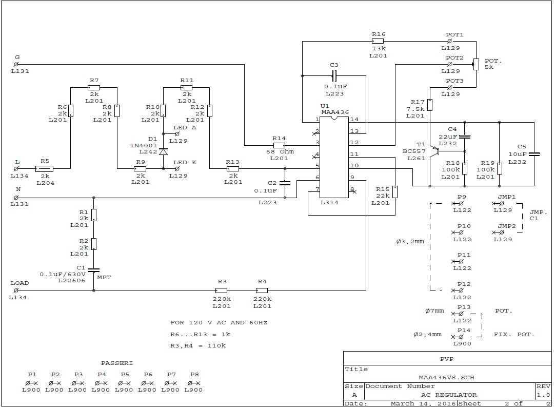

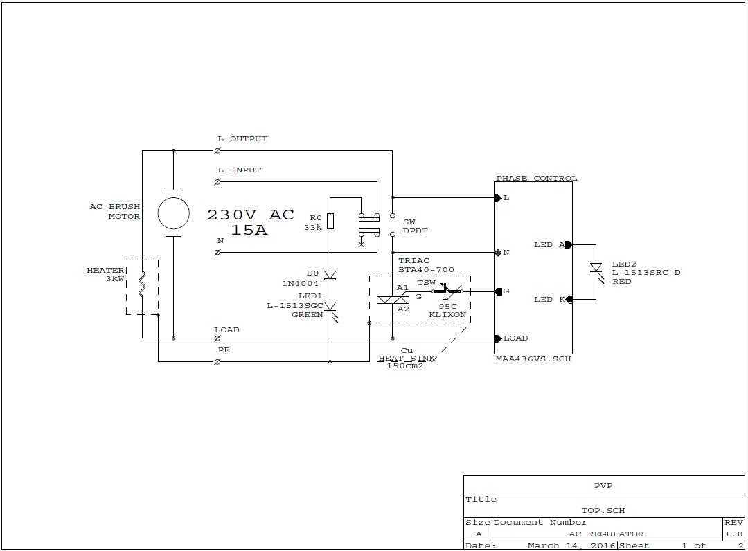

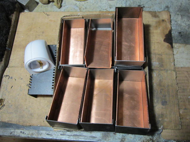

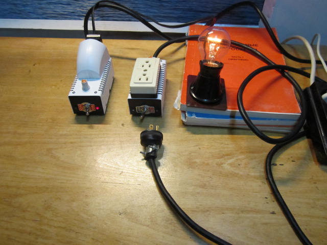

В стил "Направи си сам от дърво салам", тази вехтозаветна интегрална схема, която ми е набор, върши добра работа:
Регулаторите са сложени в малки кутийки с голям вътрешен, меден радиатор, а триакът е 40А.
Естествено след черния монтаж кутийките се боядисват, а радиаторите биват никелирани.
(Единият регулатор съм го направил за американския стандарт, щото младежта се храни с ниско напрежение и 60Hz.)
Схемата има мек старт, което е много удобно за бормашини, флексове и други подобни, които са без регулатори и меко стартиране. Мекият старт щади извънредно много както четките, така и предпазва от претоварвания зъбните предавки, особено на флексовете, поради големите инерционни моменти на дисковете с голям диаметър. Триакът е между товара и нулата, защото при късо или пробив в товара към PE-то, токът на късото съединение не минава през него. "Кликсонът" е монтиран на дъното на радиатора с хамут (скоба) от щепсел "Шуко".
Левият светодиод е зелен и индикира "правилното" включване на щепселите "Шуко" (За американския стандарт този светодиод е излишен, ама не го махам, щото "луд на шарено" се радва, а както казва Хидрата "хамериканците" са си луди!)
Насапунисал съм още десетина кутийки, но платките не са готови, щото им правя редизайн.
Със сигурност такива регулатори могат да се купят готови, ама като няма к,во да се прави друго, човек трябва да си чеше крастата.
"Дяволът кат си няма работа си разплита гащите!" :)

А обер фрезата с четков двигател ли е :?
И може ли да се регулират обороти на асинхронен двигател с фазов регулатор :?

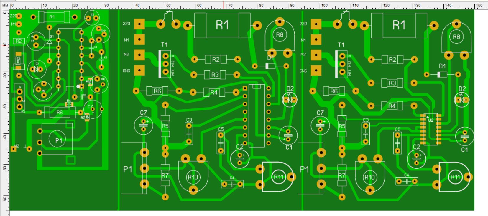

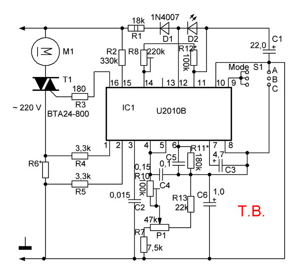

Петков,признавам те за търпение и изпипване на нещата.436 е класика ама ти предлагам нещо по съвременно.Тука имаш софтстарт ,обратна връзка по ток "държи зададените обороти и при натоварване и защита по ток.Някой да начертае платки аз ще ги направя и внеса интегралите.имам примерни някакви.Оказа се че има и готови платки.

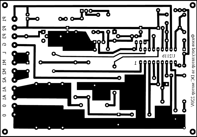

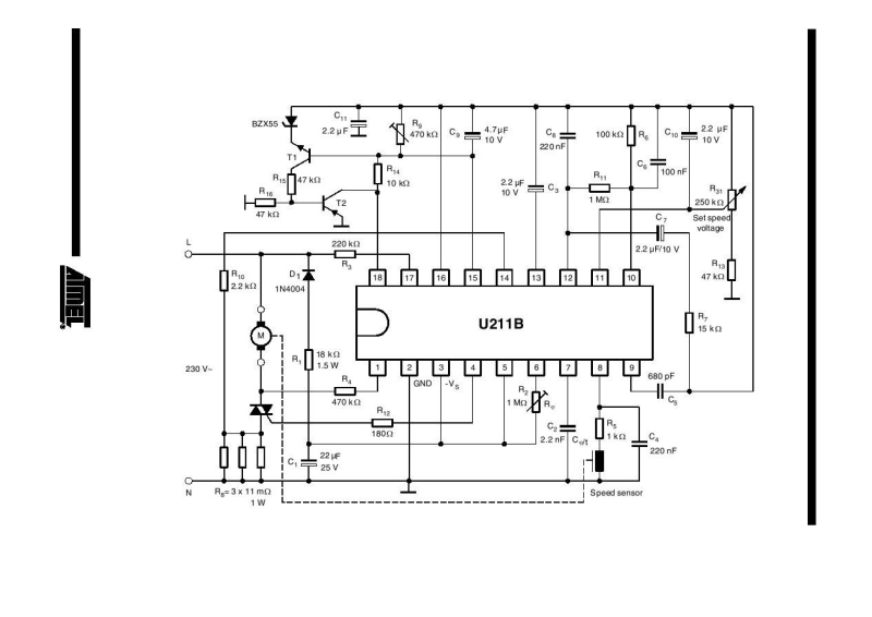

А още по-добре с U211b, която освен описаните екстри на U2010 има и обратна връзка по обороти с тахогенератор, датчик на Хол, оптика или каквото там си си направил на мотора. Щото само с обратна връзка по ток няма как да следиш обороти. Ей ти схема на регулатор с U211b:

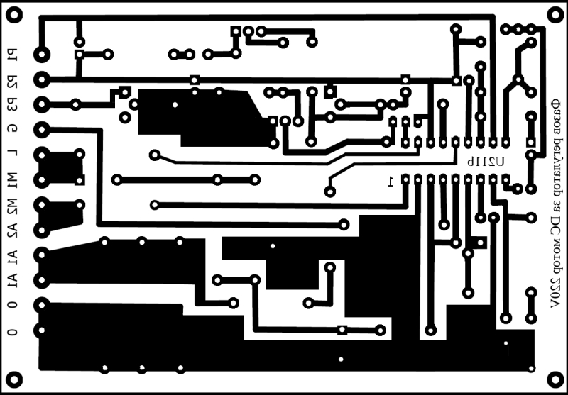

Тука и някаква платка съм съчинявал едно време:
Ама така и не ми остана време да го доизпипам докрая. Ако на някой му се занимава - може да хвърли едно око, но с тия интегрални регулатори си става доста сложничко вече за хора, дето нямат опит.

Никоя оберфреза ,ъглошлайф и тн. нямат тахогенератор.дали 211 или TDA1085 няма значение.При моята схема се следи тока през резистора и се поддържа постоянен според натоварването.Вярно че не държи до оборот но е напълно достатъчно.Недостатъка е че за всеки различен двигател с различна мощност трябва и да се сменя резистора.Аз съм го решил проблема като за всеки уред съм си направил отделен регулатор.Имам и смд платчица която се събира в дръжката на повечето уреди.

От икономическа гледна точка, както и да го погледне човек, ама изобщо не си струва труда, защото само триакът в "Комет" струва 11-12 лева.
Цялата история тръгна от това, че в гаража намерих 12 броя поръждясали тук-там капаци за кутии без дъна и се чудех за какво да ги ползвам. Към "Лазерпродукт"- София, асоциирано работи един симпатичен сиромах-шлосер - Станко, който ми направи дъната (12 броя за 40 лева). Всъщност той пари не ми искаше, защото преди години му промених фабричната автоматика на еднометровия абкант и човекът доброто го е запомнил. Разбира се пари за такива ремонти не взимам (Помня, че той много настояваше.), защото като дон Корлеоне впоследствие мога да почукам на всяка врата (Досега не са ме връщали).
Медната ламарина я купих от "Ангел Стоилов" за 34 лева. За рязане, огъване, никелиране, поцинковане на дъната и капаците, прахово боядисване и прочее - отидоха още десетина лева (и то само за двата броя). Така че това, което се предлага готово за по 5-10 лева си е много, ама много по-изгодно от всяка гледна точка. Всичко останало си чист технически онанизъм. :)
А иначе в приложенията на 436 има всякакви варианти на обратни връзки, но не намерих нищо за "soft start" и затова се понапънах да го направя възможно най-просто:

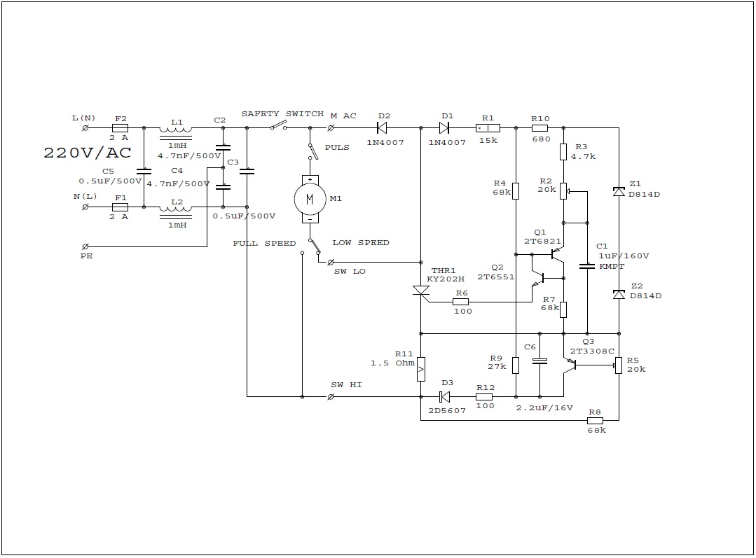

Плахо да вметна, че стабилизатор на обороти, според теорията, се прави не само чрез обратна връзка по скорост, усилватели на разлика, сравняващи усилватели, константи на PID регулирането и прочее (май за тахогенераторите типичната константа беше 7V/1000 tr./min), но и може чрез положителна обратна връзка по ток и отрицателна ОВ по напрежение.
Като илюстрация на последното, това е възможно най-простата схема на "стабилизатор" на обороти плюс отрицателна обратна връзка по напрежение, доколкото измененията на мрежовото напрежение са единственото смущаващо въздействие в тази псевдо "САР".
Е-е-е..., то схемата на Марстън е по-проста, но там пулсациите на оборотите са вбесяващи! :-D
Обратната връзка по напрежение се прави посредством делителя R1, R10.
За съжаление схемата съвсем не прецизна и става само за определени обороти и конкретен двигател, като обратната връзка по ток трябва да се настрои, за да няма пререгулиране (при натоварване оборотите могат и да се увеличат!!! :) )
Схемата съм я правил много, много отдавна, което е видно от архаичния елементен парк. Диодът D3 е по-добре да е Шотки, но тогава таквиз нямаше.

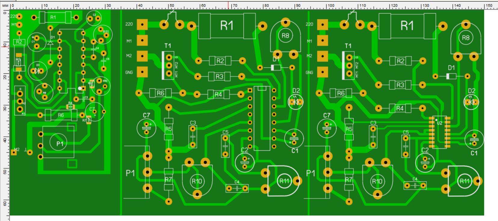

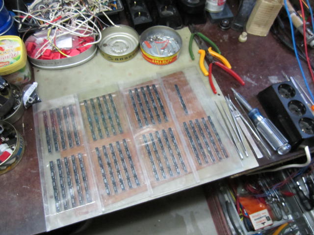

Ето размерите кой от трите варианта да пусна.Според мен малката и втората с дип корпус на един шаблон а после ще се режат ръчно.По духа на форума пари не искам за работата.
