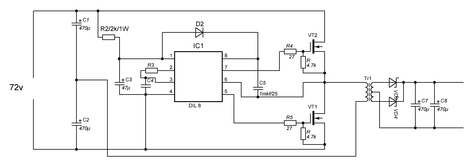

Да за същата схема става въпрос. LM2576HV я знам, но идеята е да направя конвертор от 80 на 30 волта и да издържа 3-4, може и повече ампери.

При така поставено условие за 80 волта /а може и повече/ е добре да помислиш за друг тип преобразувател. Според скромното ми мнение - полумост.
Например КА3525 + 2110 за управление на МОСФЕТ-тите.
Захранването може да бъде изпълнено с флайбек, от 80 на 15 волта.
Вярно, че се усложнява...ама...
Ако пък не е необходима стабилизация на изходното напрежение, може да се използува само IR2153. За полумост е идеална. И няма нужда от доп. захранване. Така значително се опростява схемата.

Дайте идея с IR2153.Не ми трябва стабилизация. Ще се ползва между слънчев панел който на празен ход дава 72 волта и контролер който е за 35 волта на входа.

Преобразувателя е хубаво да бъде изпълнен със ШИМ с понижаващ трансформатор.В предвид толеранса на входящото напрежение и поради различния интензитет на слънчевото греене, какви са тези 1/4 от капацитета на фотоволтаика
всеки процент е ценен. Колко ампера са нужни за зареждането на 100A/h акумулатор - сметнете си го сами във ватове и това не е за 12-14 часа.Това не е мрежата. Първата схема е идиотизъм, особено като видях от какъв циганин е публикувана..."I am an electronic hobbyist, inventor, a freelance electronic circuit designer, manufacturer"
Ще клатиш мосфет с мултивибратор - абсолютно безумие.

Ето схемата:
Малко пояснение - трансформатора се взима от старо АТХ захранване. Масово се ползуват феритни сърцевини EL - 33.
Данни за навиване - първична намотка 9 навивки два проводника заедно 0.5мм диаметър
вторична намотка 10+10 навивки единичен проводник 0.6мм
Честотно определящия кондензатор C4 е със стойност 1нф, а резистора R3 е добре да бъде тример -потенциометър със стойност около 15к.
С него се настройва работна честота 45кХц
Диод D2 бърз , например HER 108
Мосфетите - IRF 630
Изходни диоди - бързи - пак от старо АТХ захранване. Взимаш тези от 12 волтовата линия.
Ако има неясноти - питай.
