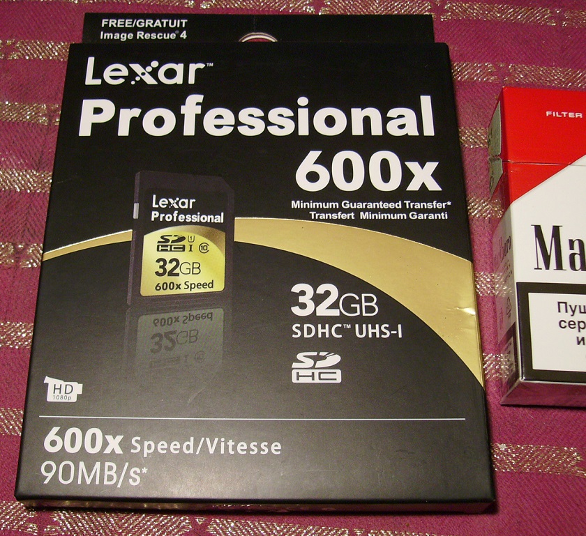

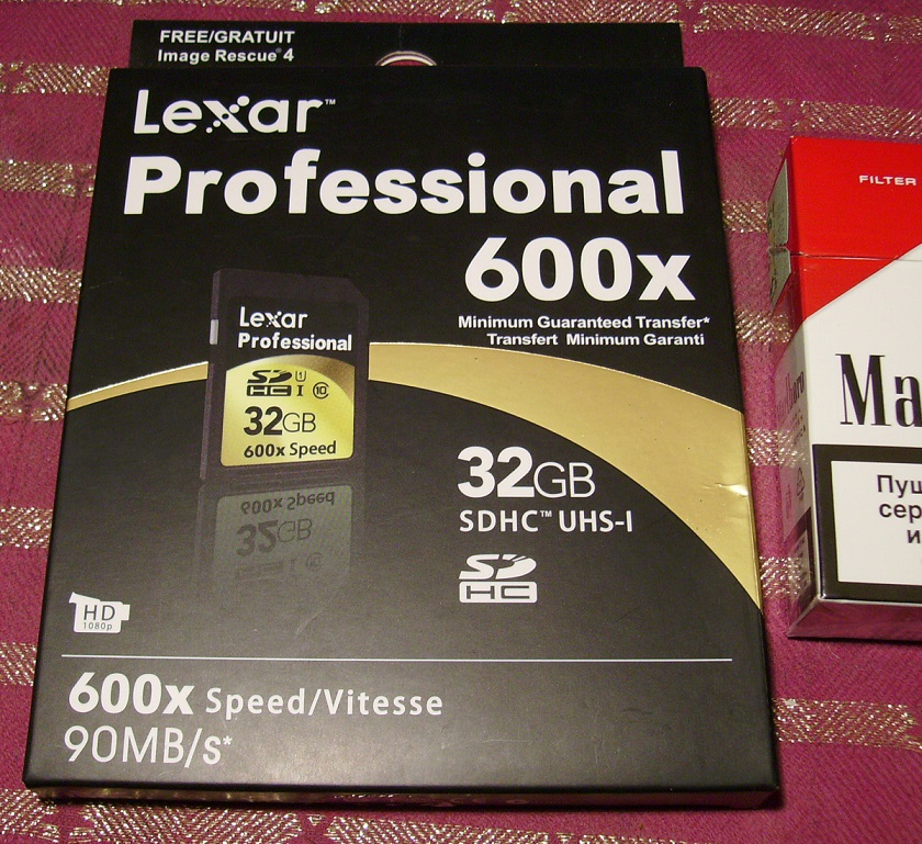

Евтини, евтини, колко да са евтини? За 32GB MICRO SD примерно и клас 10 ?
Щото от "тъпите" китайци съм си взел такава карта. Само дето има един проблем - компа ми не може да чете и записва толкова бързо колкото картата може. :lol:

А картата по-горе наистина е убиец! Само дето не е 10-15 лева. И MICRO SD пак от него ще си взема.
Както всички знаят - ЕВТИНИТЕ НЕЩА ВЪРШАТ ЕВТИНА РАБОТА !!!

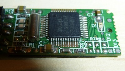

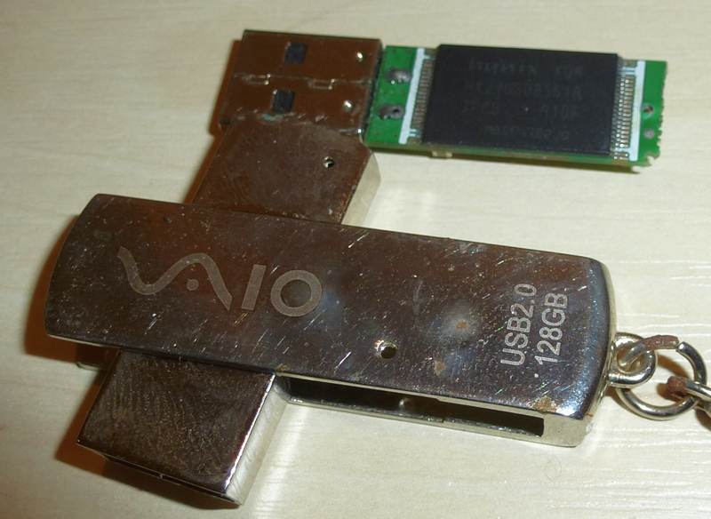

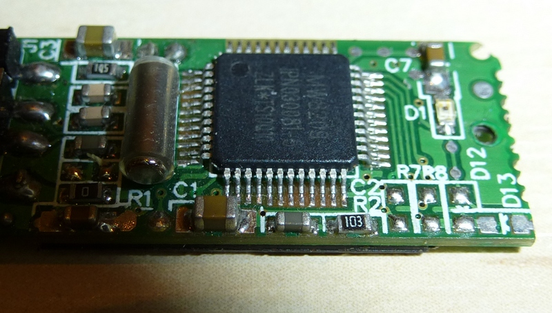

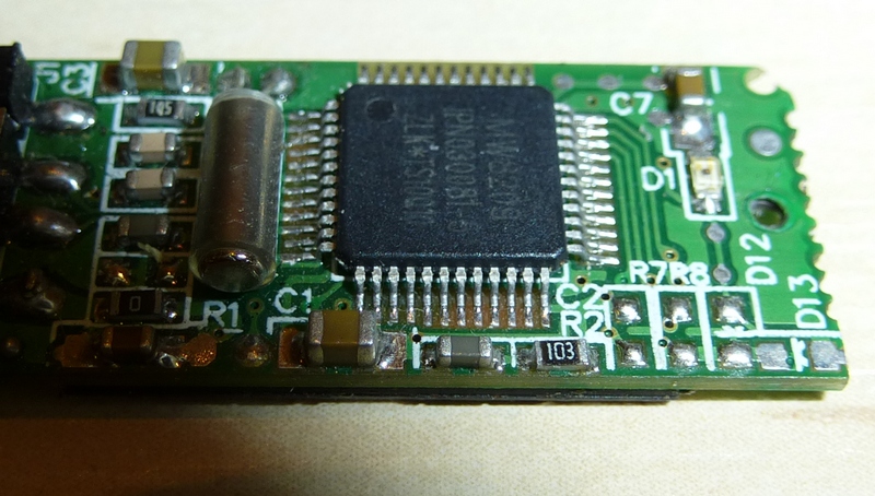

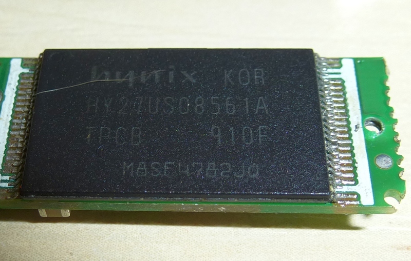

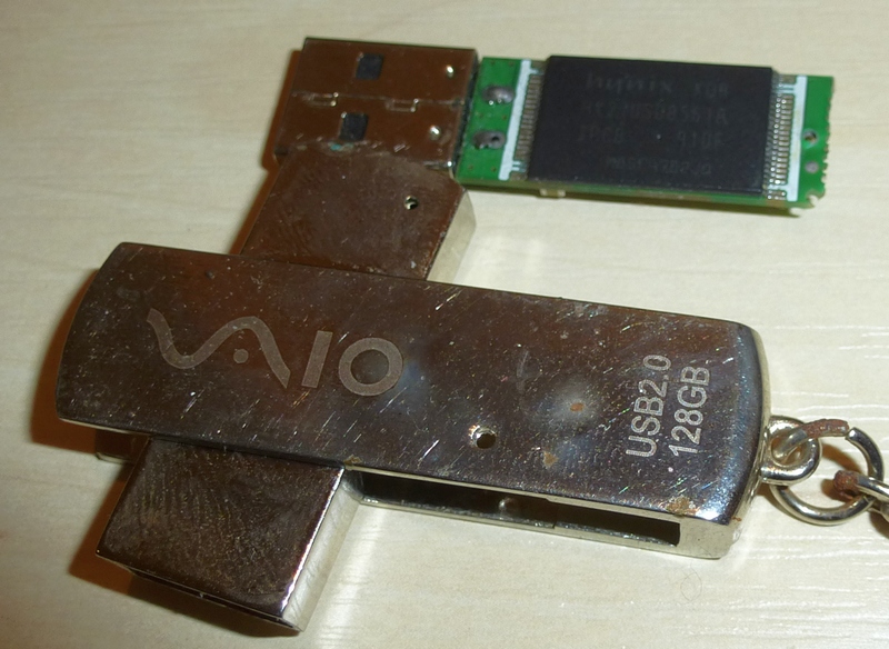

То ако не са прогорени по някакъв начин бот секторите вероятно може да им се бае и на тези но заради контролера на карточетеца няма как да стане трябва си друг софтуер ама не си заслужава заигравката. А и предположенията ми за технологичен брак повече клонят на там макар че от жълтурковчетата всичко може да очакваш.
Иначе за флаш паметите по едно време се бях разболял на темата то и по други причини ама още си пазя първата с която се сблъсках преди 7-8 години. То беше голям майтап и излагация ама не е за тука във форума да го разправям.
Та тогава след като не успях да го убедя човека какво пише на екрана се наложи да я разкостя и да покажа какво има вътре и колко е реалния обем. Та така се сдобих с едно кашонче с ключодържатели :lol: спиращи дъха по онова време на много компютърджии :xplode:

Глей са, за крастата използвам следното:
Сто драма тикюрт, сто драма сачикабрус, сто драма мас, сто драма стипца и две щипки карапипер.
Начин на употреба - Коги те хване сърбел от наапано и от неврозност - мажиш ся три пътя ката день. :lol:

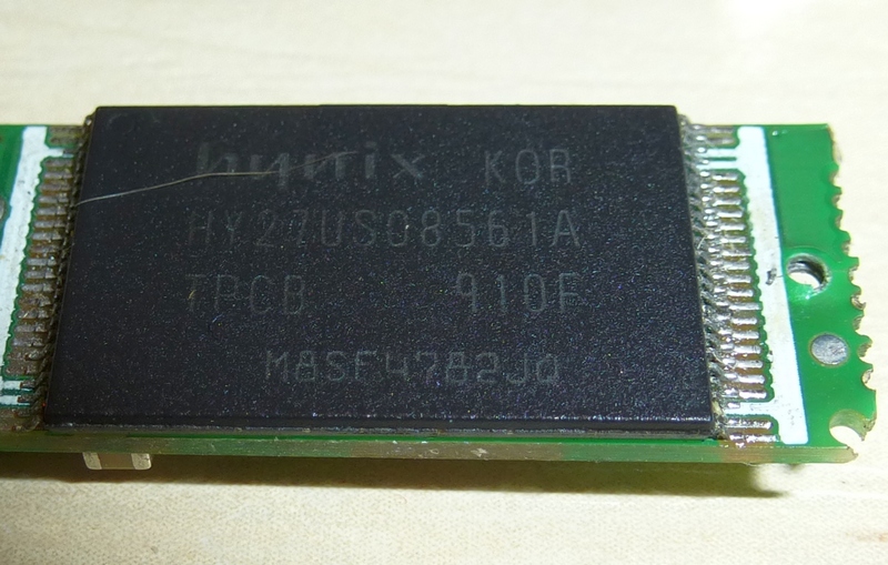

А компютърджиите нямаше да ин се спра дъха, ако можеха да видят и прочетат следното:
http://pdf1.alldatasheet.com/datasheet- ... 8561A.html
Направо си избил рибата с правата лопата. :x Има и по-тежки случаи. Пускал съм го тук:
