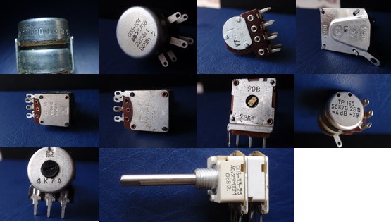

Много сте линейни ама.............
Те 10 бройки:
А сега ще чакам отговори, кой линеен и кой криволинеен и кой препил :?

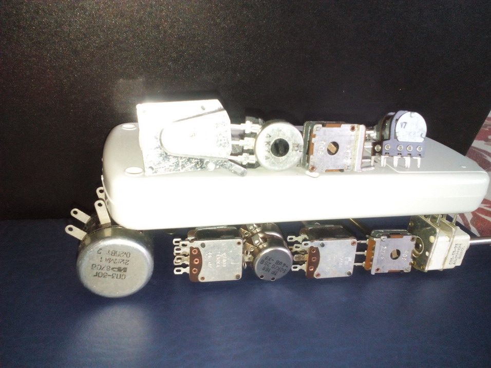

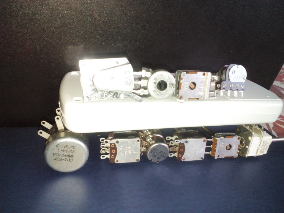

kozl - майстор
Има и руски има и европейски. Но на всичките на снимката . а имам и още:
А=линеен
В=логаритмичен.
И по принцип, щом е от колонки за усилване на звука -желателно е да е логаритмичен.

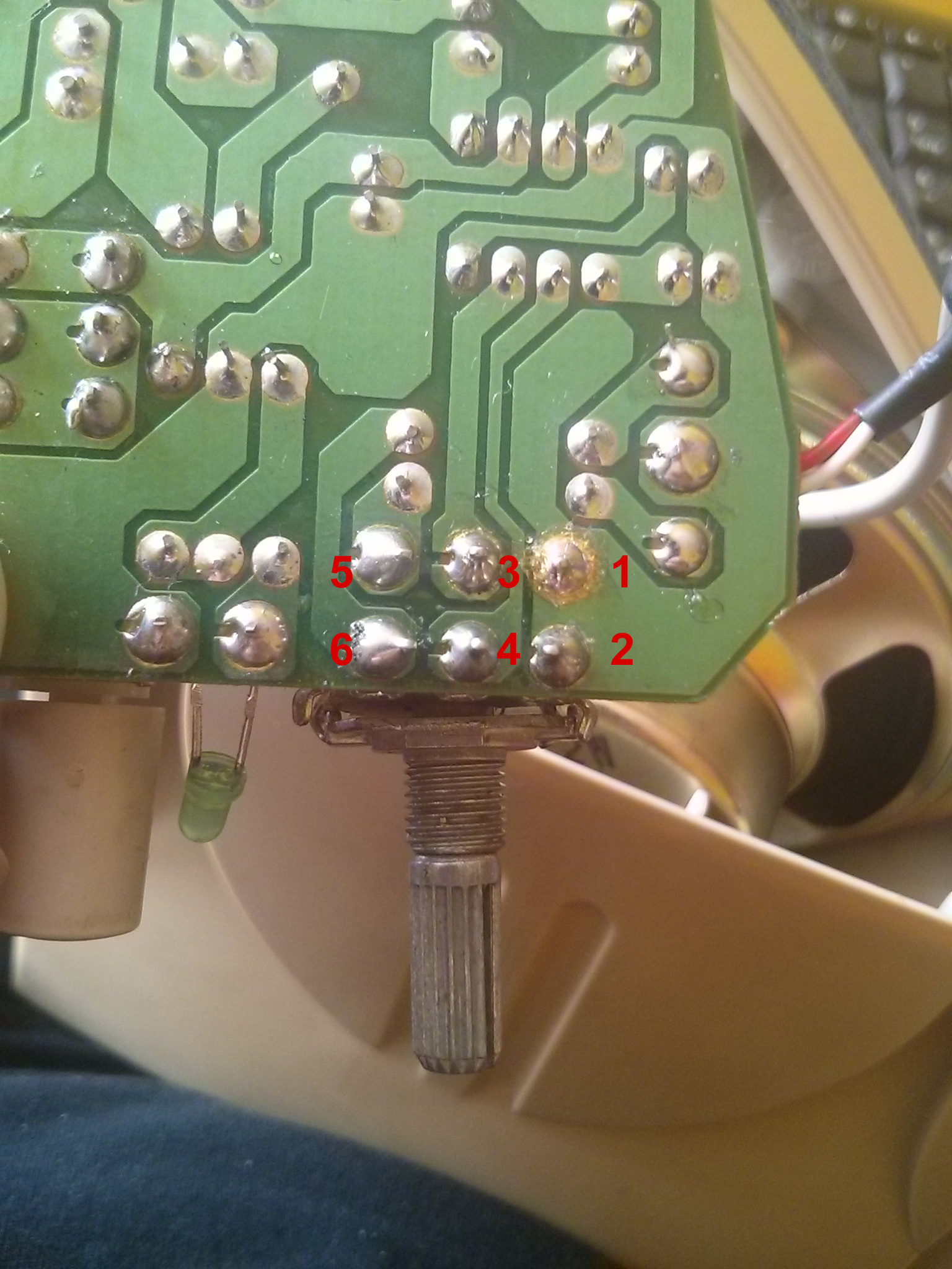

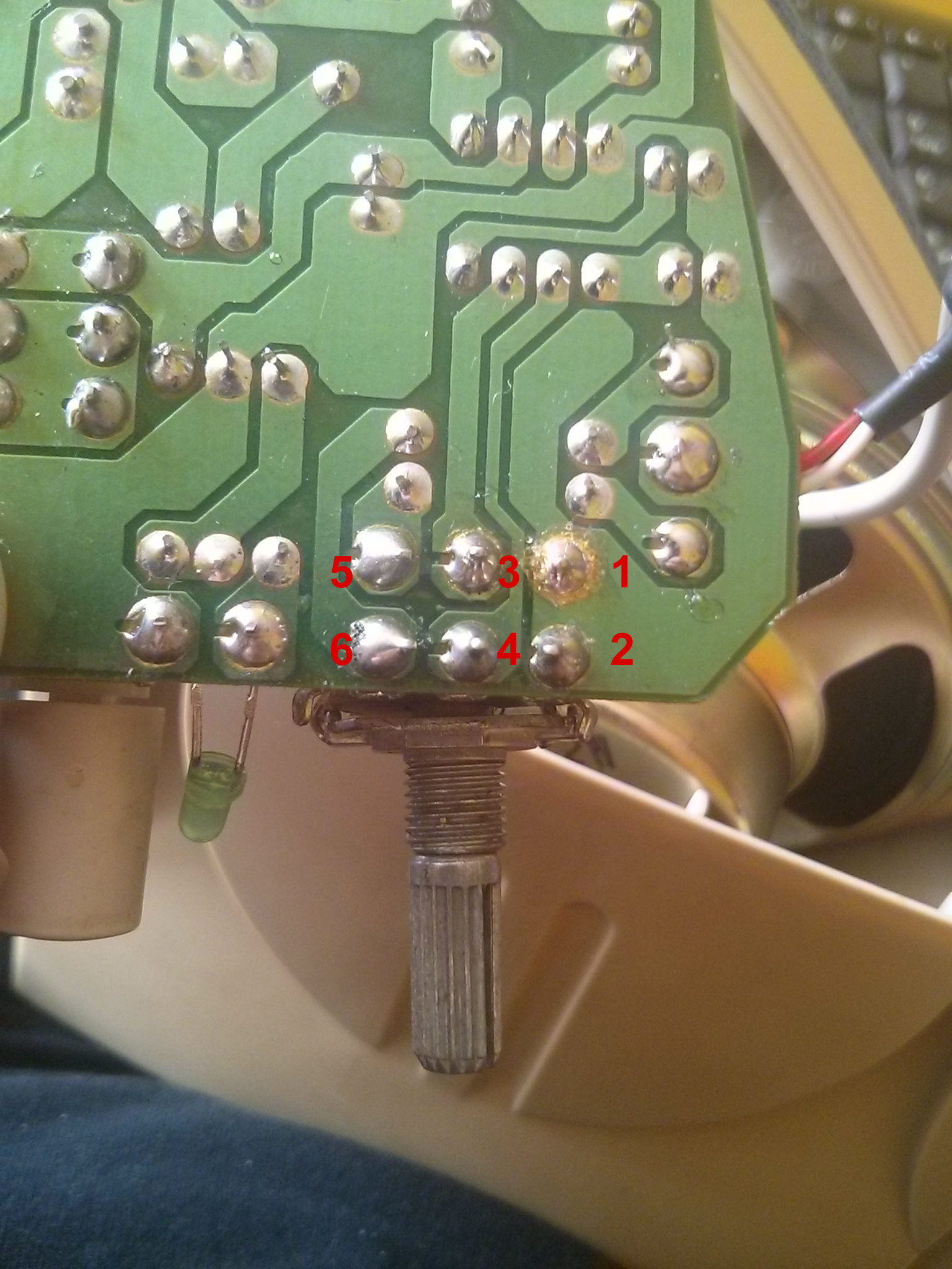

ditronix искаш ли още по-детайлна снимка на гърба ?
Измерих 1.28 със сонди поставени на 1 и 5.

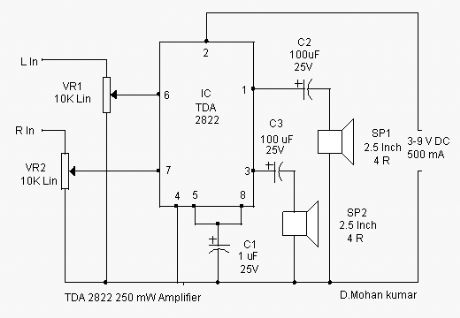

Предполагам че няма да му трябва по-детайлна снимка. :) Ясно се вижда че 3 и 4 на потенциометъра отиват към 6-ти и 7-ми крак на усилвателя.
Това са му и входовете. Значи трябва да е логаритмичен и не е задължително да е 1kΩ.

Ами да почвам по реда- исках снимка на гърба на потенциометъра, а не на платката. Да видя маркировката.
kozl, само толкова потенциометри ли имаш? :lol: Тези от снимката всички са европейски. Даже са от старите соц. Там означенията са ясни- А са линейни, В са логаритмични и С са антилогаритмични. Само че при японските и азиатските, американските също, съвпадение има само при антилогаритмичните- означават се с С. За линейните и логаритмичните означенията са леко разменени. А са логаритмични, В- линейни. Ся да те питам аз, на снимките има един чешки, третият от ляво на дясно на долния ред на първата снимка. Той според теб какъв е, че е означен с G?
Oбикновено действителното съпротивление на потенциометрите е по-ниско от обозначеното, та затова мисля, че е по-добре измерването да се прави след сваляне от платката.Тогава може да се провери и характеристиката- поставя се плъзгача в средно положение и се мери от него към двата края. Ако е линеен потенциометъра двете измервания трябва да са еднакви. Ако е логаритмичен- измерените съпротивления би трябвало да са в отношение примерно 20/80%. За мен озадачаващи са две неща тук- маркировката А102 и саммата стойност- 1К, ако наистина е толкова. Това, че чайника е сложил каквото е намерил в контейнера хич не ме смущава.

Ами аз писах един пост със снимка на свален потенциометър от сингапурски автокасетофон преди около 20-ина години и неговите означения с буквите съвпадат с писанията на Хидразин. Верно, че са дърти, купувани по време на соца, когато в нашата търговска мрежа се зареждаше предимно със соц производство. Ама като се замислих и аз се почуствах "олдер", докривя ми и метнах писаното в коша.
Проверих ги тези от снимката и писах в една табличка, но сега не е пред мен. Преди когато активно се занимавах с потенциометри, тези са ми останали. На някои от хях качеството им е гола вода. Стереото 100к, единия канал 68К, другия 96К. Там де единия е център, другия канал не е. И като си спомня купувам го за логаритмичен, излезе линеен или обратното или пък не намеря копчета по размер и туп в кутията. Години, години, бая са отлежали.

Дърти потенциометри по снимката отляво надясно и отгоре надолу:
1. "TELPOD 2x100 kΩ B 489" не е линеен
2. "СП 30Г ИР8706 22КМ А1 0,25Вт" линеен
3. "RFT 47K62" линеен
4. "766 "щампа 1 в тръгълник със заоблени върхове" "щампа означение за потенциометър отгоре надписи ELP ΔOO" 10K1" линеен
5. "P7606 2x10KA 8807" линеен
6. "P7606 2xM10A 8409" линеен
7. "908 22К+" не е линеен
8. "TP169 50K/G 25B -4dB -X9" не е линеен
9. " rΩ 4К7А" линеен
10. "СП3-33-23 А0,25М10М Ѱ 8812" линеен
