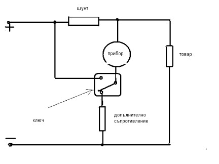

На волтметърът пише че е до 60в и не пише никаква мощност. Параметрите за които ми трябва са 30в до 3А. Някой може ли да постне графично как ще стане. Значи трябва да измеря съпротивлението на волтметъра и един вид с ключе да прескачам през високо съпротивление (за волтметъра) и много ниско съпротивление (за ампермера). Дали обаче ще издържи волтметъра?

Нужна ти е тази схема:
схема (432 x 324).jpg (13.14 KиБ) Видяна 2047 пъти
Прибора трябва да е с възможно най-малко съпротивление, под 0,5 ома.
Шунтът и добавъчното съпротивление се изчисляват по формули, в по-горния пост ги има.
Проблем ще има от ключа, ще вкарва допълнително съпротивление във веригата на режим амперметър. Като всяко превключване ще вкарва различна грешка.
Затова писах, че е бита кауза.
пп:Вътре във волтметъра би трябвало да има добавъчно съпротивление. С много точен омметър трябва да се измери съпротивлението на системката, без това съпротивление. Получената стойност ще служи за база при изчислението на шунта и добавъчното съпротивление.
Желателно е прибора да е от магнитоелектрическа система /символа е вертикална черта, под нея хоризонтална, допрени/
gogo7777 - майстор
ту статью я решил написать, когда делал источник питания для своей домашней лаборатории. Из собственного опыта замечено, что на регулируемом блоке питания должен быть вольтметр, для оценки устанавливаемого напряжения. А так же амперметр, для приблизительной оценки тока потребляемого нагрузкой. Решено в новый источник питания установить эти полезные элементы: вольтметр и амперметр. Поискав в ящиках, нашел две подходящих измерительных головки (основной критерий - минимальные размеры). С максимальным током 50мкА и 30мА.
Сначала сделаем вольтметр из амперметра
Итак, перейдем к расчетам.
Самое простое сделать вольтметр из амперметра, я использую второй амперметр. Для расчетов нам понадобятся: максимальный ток отклонения стрелки - в моем случае 30мА, Максимальное напряжение, которое должен измерять наш вольтметр - 30В.
Значит шунт (резистор) сопротивлением 1кОм нужно подключить последовательно с амперметром. При этом мы получим вольтметр. Т.е. если через такую последовательную цепь будет протекать ток в 30мА, то падение напряжения на этом резисторе равно 30В. В моем случае мне даже не нужно изменять шкалу прибора, достаточно наклеить букву "V", чтобы было понятно, что это вольтметр.
Следует помнить, что через такой вольтметр всегда будет течь ток 0-30мА, в зависимости от измеряемого напряжения от 0-30В. А так как он используется в блоке питания это не критично. Так же не следует забывать, что резистор должен быть подходящей можности, которую определим по формуле P = I*I*R получим P=30мА*30мА*1кОм=0,9Вт ставим с запасом не меньше 1Вт.
Надо ещё учесть внутреннее сопротивление прибора. Тогда добавочный резистор считается так: Rд=Uп/Iи-Rи.
Rд - сопротивление добавочного резистора;
Uп - макс. значение выбранного предела измерения напряжения;
Iи - ток полного отклонения выбранного амперметра;
Rи - внутреннее сопротивление (рамки прибора) выбранного амперметра, оно указывается.
Делаем амперметр из амперметра у которого маленькая шкала.
У первого амперметра шкала 50мкА это очень мало, мне нужно 1,5А. Чтобы расширить диапазон измерения амперметра, нужно установить шунт, но не последовательно, а параллельно с измерительной головкой. Получается ток будет разветвляться и одна часть потечет через амперметр, а другая через сопротивление. Нужно подобрать такое сопротивление, чтобы ток в 1,5А делился на два, 50мкА через амперметр, а остальной ток через резистор.
Для расчетов понадобится знать сопротивление амперметра, но так как его я не знаю, то шунт буду изготавливать методом подгона. Для этого нужно взять медную проволоку диаметром 0,8-1мм длинной 1 метр и измерить ток, при котором стрелка отклоняется в крайнее положение.
Для этого понадобится регулируемый источник напряжения и нагрузка, я использовал автомобильную лампочку. Далее таким образом подгоняем шунт увеличивая длину проволоки если нужно уменьшить максимальный ток или укорачиваем проволоку если нужно увеличить максимальное значение шкалы амперметра.
У меня получился вот такой шунт в четыре слоя. Края я проклеил силиконовым клеем.
Следует помнить, что если случайно оторвется шунт, то через микроамперметр потечет большой ток и он выйдет из строя.
Амперметр из вольтметра делается по аналогии с первым вариантом, только шунт устанавливается не последовательно а параллельно. Также бывает, что в вольтметрах устанавливаются внутренние резисторы, убрав которые можно получить амперметр.
Следует помнить что амперметр должен иметь минимальное сопротивление, а вольтметр должен обладать очень высоким сопротивлением.
