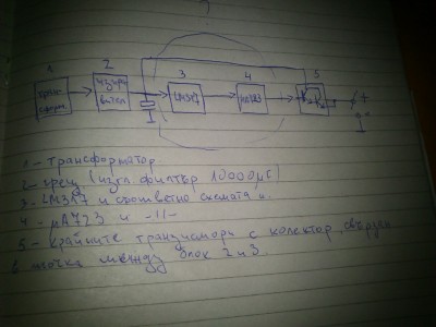

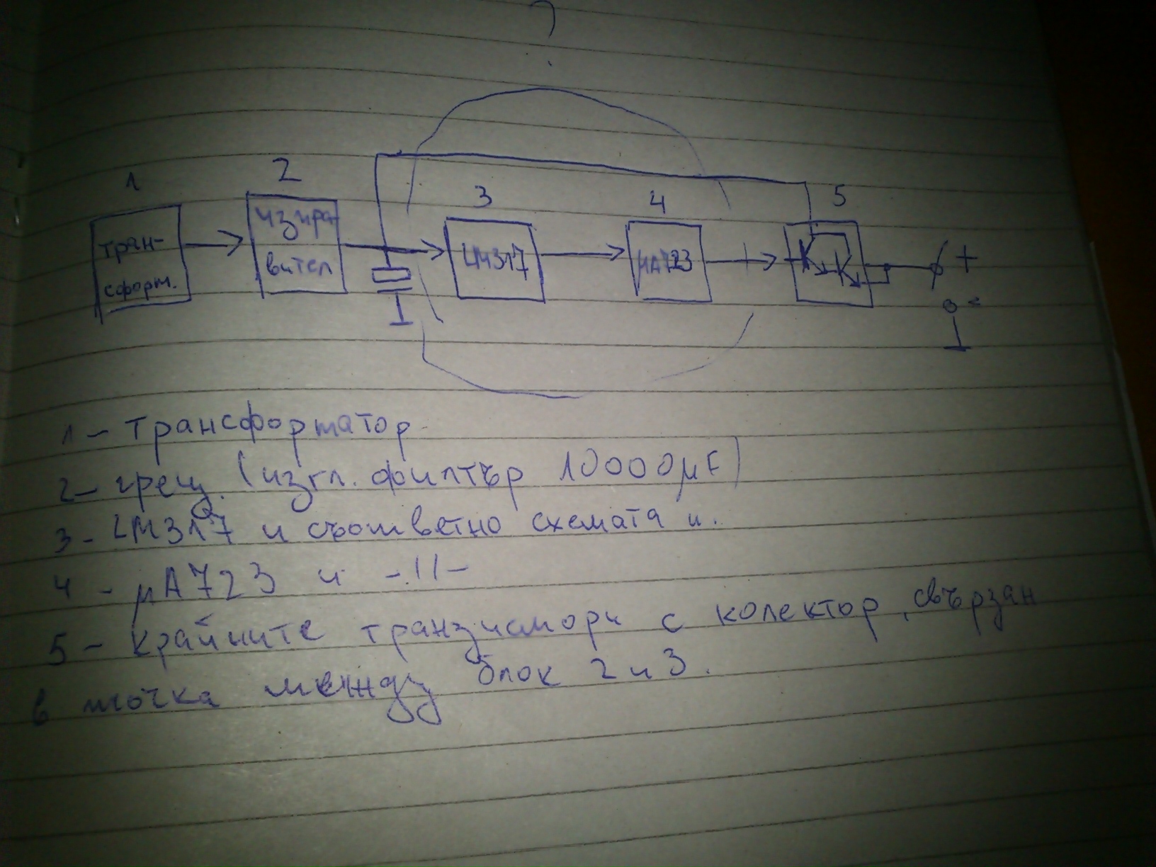

ти не бери грижа мене кой какво ме е учил,просто съм от телефон и е не ми све занимава да поддържам грамотност като така или иначе ще ме разберете.иначе ето какво имах впредвид.lm317 да се сложи преди R6 и R2 по зададената схема и по този начин да ,,престабилизира,, ua723 давайки много по добри резултати.ето я и блоково идеята ми.Дали ще стане?

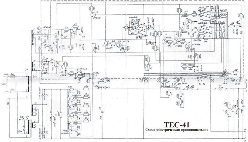

Изходно напрежение: 0,1-30V.
Изходен ток: 0,05-5A.
Нестабилност на изходното напрежение при изменение на захранващото от +10 % до - 15 %: ±(0,01 %+ 1 mV);
Нестабилност на изходното напрежение при изменение на изходния ток от 0 до неговото номинално значение: 0,01% +2 mV;
дрейф на изходното напрежение при 8-часова работа в нормални условия: ±(0,2 % + 20 mV);
Температурен коефициент на нестабилност: ±(0,05 % + 3 mV/°С).
Схема:
Пълно техническо описание и формуляр на изделието:
http://www.chipmaker.ru/files/file/7487/
Ако не ти харесва - ето още две схеми на лабораторни захранвания:
http://img-fotki.yandex.ru/get/5701/din ... a55c7_orig
http://www.technica.ru/objects/images/scheme/51.gif

п.п.с. само чакам мнение да видя дали ще стане идеята ми с последователното свързване на двете интегрални.
Ще има да чакаш.

Искам само да кажа, че няма по-тъп и неефективен начин от използването на LM тип регулатор за поддържане на напрежения в по-широки граници. Отделяната топлина извън някакъв малък диапазон става ненормална, а след определен момент LM-чето има проблеми с поддържането на параметрите. Тия линейни регулатори не са толкова за поддържане на широк диапазон, колкото да ги сложиш в някое захранване, където трябва да се оберат 1-2V.

Последователното свързване на два регулатора не е добра идея и освен че няма да работи може и да изгори единия.
Като разбереш, че линейния регулатор е неефективен, сам ще търсиш импулсен.

това тес-41 съм го виждал във училище и наистина е много добро обаче е бая сложно и ако не мога да му намеря печатна платка за него няма смисъл да го правя,че ще стане една мътна и кървава :Д но наистина ако ще правя професионално захранване ще е по една от тези схеми.Мерси и Весели празници :)
