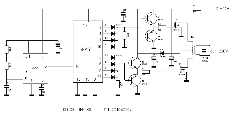

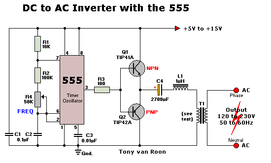

miroton - майстор
Ти за 50х може да използваш и 555
pansim - майстор
Ха, 555 в двутактна схема със ЗАДЪЛЖИТЕЛНО мъртво време!!! :shock:
Очаквам да пуснеш схемното решение :partyman:
Любомир Иванов - напреднал
Ние намерихме вече няколко варианта и видях, че в едната беше с 555.
Все пак още сме в процес на търсене и обмисляме на какво да се спрем. Така, че ще съм ти благодарен ако предложиш и схема :)

:-D Ето и схеми с 555. Схеми за инвертори има доста - със CD4047, SG(KA)3525, TL494, 555 или само с транзистори.
Избирате си една и я доработвате да може да дозарежда акумулатора.
