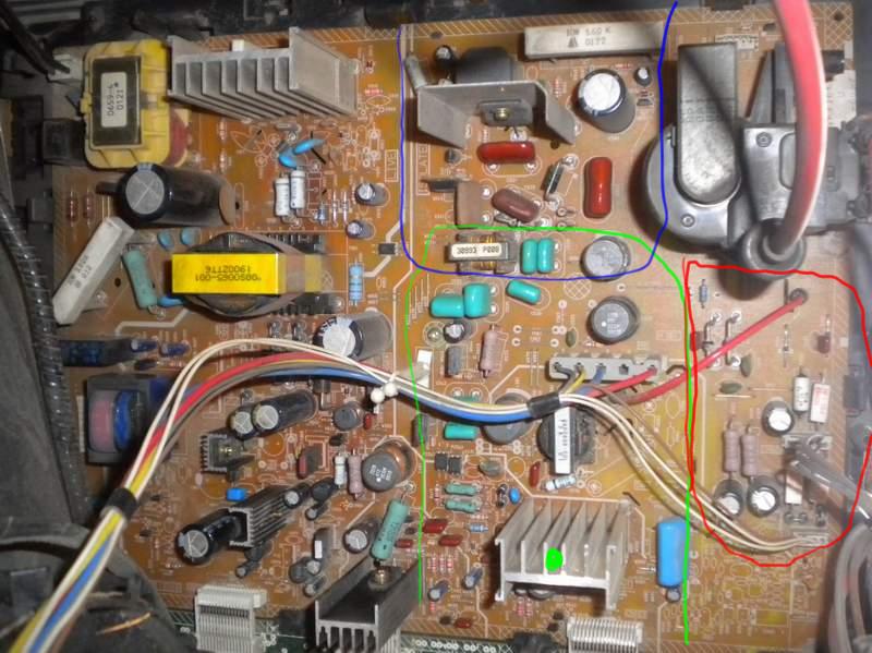

pipilica - майстор
Търся ти схема щото по твоя има много липси по платката явно е някъв друг модел.
pipilica - майстор
Огледай пак по платката трябва да пише някъв модел шаси.
Снимай отгоре и отдолу на отделни снимки частите дето съм ги оградил, какъв е чипа на радиатора отбелязан със зелена точка. Моля те дай хубави снимки.
Имаш ли мултимер някакъв да премериш напрежения разни.
Iosif - помощник
Чипа на радиатора е LA7841, DN 0.
На платката има няколко надписа, не знам кой точно е за модела шаси, ето ги:
CKF1246-BOI-1, KPC 1694V-0
Вторият: JVC,PWS 00.1.17, KOBAYASHI.
Има и някаква лепенка, на нея пише: 2SWFT1EKS , U 5_ _ _-0087(там кадето са долните черти, се е изтрил надписа и не мога да го разчета).

Оказа се че спойката на едното от крачетата на чипа е спукана. Препоих я.
Телевизора вече работи. :rock:
БЛАГОДАРЯ на всички които се отзоваха! И най-вече на pipilica!!! =D>
