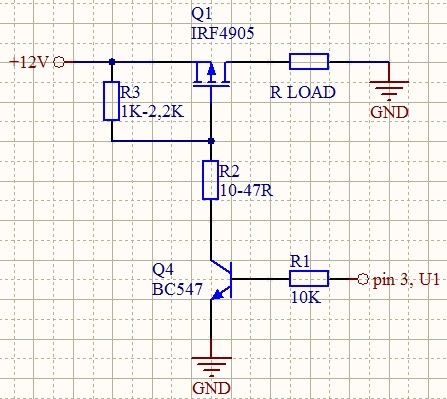

Става дума за постоянно токов товар. Променлив ток няма да се използва. Просто ми е по - лесно да ги наричам фаза и нула (знам, че е неправилно) отколкото плюс и минус :) Мислех ди да използвам реле, но не вярвам да изкара дълго на непрекъснатата комутация.

Ето и вариант с комутация на "+".Използван е PMOS транзистор с ниско съпротивление на канала.Принципно може да се ползва и друг, но в този случай би се наложило и използването на охл. радиатор (повечето PMOS транзистори имат доста високо Rds(on) ).IRF4905 го има в Комет (на цена от около 1,9лв.).

Отново ти благодаря, това вече ще ми свърши работа
ben84 - специалист
Elemental, задължителен ли е биполярният транзистор? Щото ако е само за инвертиране, в случая няма много голям смисъл. :?
ELEMENTAL - специалист
Дадените от мен по-горе мнения, са свързани със случая на генериране на импулси с коефициент на запълване над 50%(такива импулси изработва таймер 555 при избраното от автора свързване).Ако целта е да се подават импулси с по-малка продължителност, в този случай - да, може (и трябва) бипол. транзистор да се премахне.
