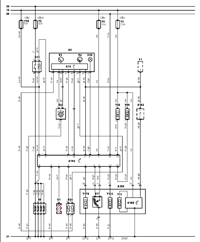

Колата е Ауди 80, а двигателя е фолксфагенов, AEF от Поло, 1.9 дизел, 98 година.

Както писах по-напред мотора го взех от морга и това управление липсваше. В последствие се разрових и от тук, от там намерих номера на въпросния модул. После на една морга намерих и самия него. В Аутодата има схемата на свързване на въпросния модул. На крак 14 се закача този авансаторен клапан. Напрежението обаче е недостатъчно за задействането му. В момента му подавам 12 волта с едно просто ключе, изведено в купето. Понякога обаче забравям да го изключа след като мотора загрее пък и не знам кога точно трябва да го изключа. Иначе работата на мотора е перфектна, но ми се иска да го направя както си трябва.
едит: педалът за газта е с жило. потенциометър има на рейката на помпата и той също е свързан в този блок.

Ето схемата:
Y132 e авансаторния клапан, а Y12 за пускане и спиране на нафтата. Y178 някакъв друг клапан, дават го клапан за пълно натоварване. А104 е въпросният електронен блок. Обединен е с модула за подгряващите свещи, дори така се казва: Glow plug control module. По принцип няма връзка с диагностичния порт на колата.

Лошото при тея електронни блокове е че заради транзисторното управление има ток на утечка така да се каже който обаче се хваща от електронния мултицет и се почва шашкането.Имах такъв случай с подгряващите свещи на мойта,при мерене излиза 7 волта обаче като включи компа идват вече 12 волта пък и като цяло повечето работи се управляват със подаване на минус тва за колите де.Пробвай да закачиш 6 волта лампичка и виж дали изобщо ще светне щото ако е утечка може ел блока да не работи.Можеш да пуснеш и едно питане в фолксвагеновия форум дизел раздела има доста колеги с аеф мотори.

Днес пробвах с 5 волтовото реле, но номера не се получи. Щом свържа релето веднага въпросните 7 волта падат до нула. Самия блок предполагам работи, защото съм свързал релето К22 и то функционира нормално. На мястото на клапаните 28 и 99 също съм свързал по едно реле за товар и те също работят. Някъде към 55 градуса това , което е за смукача изключи. Само на 14 крак, където трябва да вържа най-важния клапан не се получава както трябва.

Градски май не ме разбра правилно :? щом напрежението изчезва значи е утечка от ключовия транзистор вътре в електронния блок.Вариантите са два или точно тази част от веригата вътре в блока не работи(слабовероятно но не и невъзможно)или липсва някое условие необходимо за активиране на този клапан.С други думи нещо температура ли,налягане ли скорост ли обороти ли и т н не е наред в зависимост за какво точно е този клапан.Нз дали ме разбра ще дам пример-подгряващите свещи на антифриза на дизелов двигател се включват само когато температурата на входящия въздух е под определен минимум.При теб явно това е проблема.

Забелязах едно "условие", което не е изпълнено. Когато релето К22 сработи (при мене това се случва) на 16 крак се подава "+". Може би това е сигнала, който липсва. Макар, че ми се струва малко вероятно ще пробвам да направя и тази верига. Ако съм забравил, нека уточня, че ползвам веригата и релетата за подгряване от стария двигател. Подгряващите свещи не са свързани към този модул. Закачил съм само бобината на едно реле на мястото на К22.
