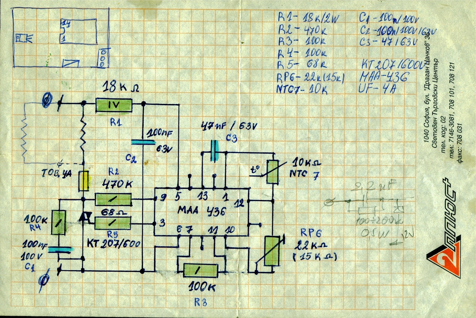

Въпросната схема:
mirk - майстор
От схемата на velsi не става ясно колко е напрежението и какъв е тока който консумира двигателя. Схемата както е построена няма начин да не зависи от температурата, понеже ги няма резисторите между емитер и маса на транзисторите.
Няма ли да е по лесно ако се подходи по малко по нестандартен начин, например регулируем стабилизатор на напрежение. Най елементарно линеен триизводен или ключов. Скоро някой беше дал схема на прост ключов стабилизатор с минимален брой чарколяци.
Входящото напрежение е някъде около 18 волта, минава през един грец и филтриращ кондензатор. Консумацията на моторчето не съм мерил, но е нормално моторче от чистачки.

velsi написа:
mirk написа:
Един стабилизатор LM317T за 1.5А или най много един 3 амперов LM350 са напълно достатъчни. Ще ти регулират оборотите от нула до макс без проблем. Правил съм с LM317T регулиране за някаква малка шлифовалка с борчета и стана много добре. Само трябва да се сложат защитини диоди щото ще работи на индуктивен товар. Има си защита от претоварване и късо съединение на изхода.

Две теми по надолу предложиха ключов регулатор с LM2576 не съм я използвал но изглежда обещаващо.
Stambolov - специалист
Наи добре с LM317 но подпрян с един транзистор ( на снимките ти не се вижда добре двигателчето на телоп. от руска или др машина е .)Желателно е да има запас по ток поне 1.5 отгоре .Сам LM 317 може и да не издържи или ще работи но ще загрява и оборотите ще идат по дяволите пак .
mirk - майстор
С допълнителния транзистор шунтираш вътрешната защита на схемата. Просто не си струва има и за 3А има и за 5А директно в един чип със защитите му както си трябва. Това с транзистора беше номер от преди 20год когато се намираха само 78ХХ.

Двигателчето е Бош. От чистачки на Ауди А4 или нещо такова,. LM317 добре, но в datasheet-a има много схеми. По коя от всичките?
mirk - майстор
http://www.google.bg/url?sa=t&source=we ... IA&cad=rja
LM317T Фигура 3 - 10 стр. Ето и калкулатор за изчисление на потенциометъра. http://www.whatcircuits.com/lm317-calculator/ R1 е фиксирано, R2 се сменя с потенциометър. При завъртян на макс имаш максимално напрежение, имай предвид че при минимални стойности на изхода схемата се товари най много и трябва да има хубав радиатор.

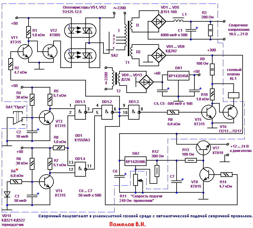

Ето едно руско чудо което не е за пренебрегване разработката е на В.Помелов.
