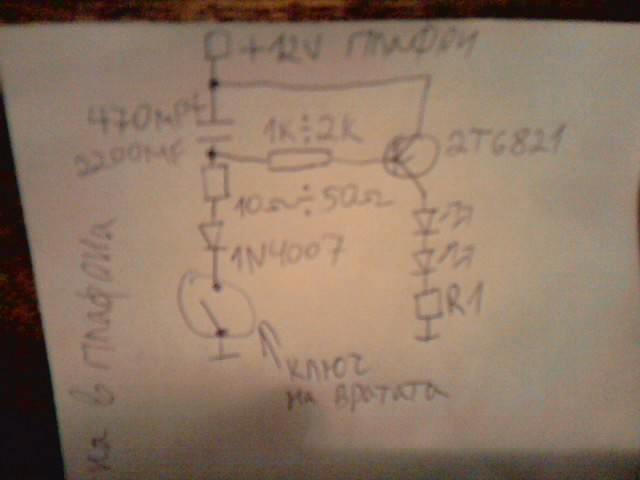

Относно посочения link намерих ето това мнение. Та въпросът ми е има ли нещо вярно в мнението ?
Почвам да се отчайвам от темите във форума. Не стига, че тук се лансира възможно най-тъпото и дърводелско плавно загасване със светодиоди, ами дори не се опитвате и да разберете какво ви каза 1337. Той каза ПАЛЕНЕТО! Някой освен него да се сети какъв ток на заряд ще протича през 4-те кондензатора по 1000 мкф всеки път когато вратата се отвори??? Отговора е ГОЛЯМ, МНОГО голям ток ще протича и той ще стане причина да се повредят първо ключетата на вратите, или да им залепнат и да се заварят контактните пера, а при "добър" късмет впоследствие да изгорят и кабелите към плафона или направо целия автомобил. Аман от тъпизми ЕЙ! Вземете се в ръце и попрочитайте тая електротехника поне от време на време.

Вместо да даваш "Умни" съвети дай една твоя схема!Така ще си полезен! :)
miroton - майстор
Преди време един приятел ми поръча същата схема.R1 се ичислява според светлодиодите.

Аз си направих осветлението така:(най-долното мнение е за плафона)
http://www.vwclub.bg/forum/viewtopic.php?f=11&t=225883
Успоредно вързани групи от:
-3 светодиода с резистор 301Ohm(6 пъти)
-кондензатор 3300uF
-кондензатор 1000uF
-съпротивление 5,5kOhm(без него светодиодите гаснеха плавно до един момент и после светеха незначително слабо за значителен период от време)
Като (+) е постоянен от акумулатора, а чрез (-) се затваря веригата като някой отвори врата.
И си изгасва плавно и скоро ще направи година откакто го монтирах(няма ценери, няма резистори последователно вързани).

http://www.circuitdb.com/circuits/id/196
Виж това аз го използвам работи безупречно с малка доработка за КЛ.15 в емитера на транзитора трябва да се постави 1к резистор за да светва лампата и когато си на контакт!
