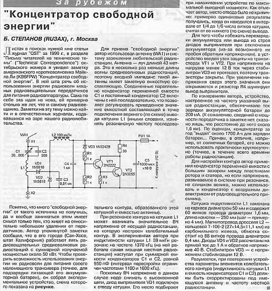

Ето нещо дето може и да тръгне ... :)
Osiris - специалист
За нещо токово става дума задължително ще се пробва
а за скептиците мобилните оператори с техните си антени дето ги слагат къде ли не (на блока има една такава ) печелят за сметка на здравето ви при това си и плащате допълнително ако имате мобилен телефон
апаратурата за измерване на такива лъчения е достатъчно скъпа че да стане всичко трудно доказуемо
