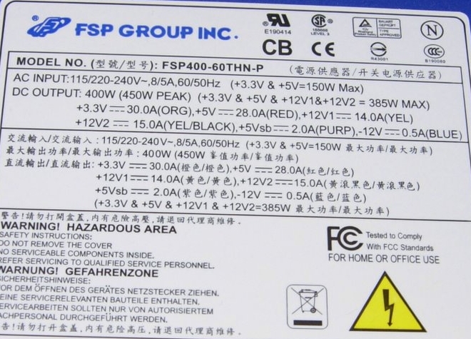

Защо виж колко им е макса на комп захр на ST.BY!!!

2.0A си е SB
