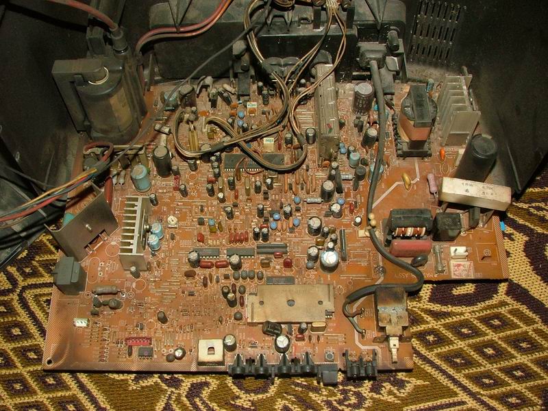

Е и аз имам същият проблем, с може би същото JVC, но като го прасна отгоре, близо до антената и се оправя. И така до следващото прасване.
masterrichi - специалист
презапой му чипа за вертикалната развивка ,ако не знаеш кой е снимай ми платката отгоре.

masterrichi написа:
Това е верният отговор,послушай човека.Дай снимка да ти посочим за
кой чип става въпрос.
Ако не си се занимавал с тоци и поялник,по-добре не пипай.

Естествено че е това една от възможностите за верния отговор, аз само ще допълня след двамата - tonkata ако държиш дълго време включен телевизора в това състояние намали предварително яркоста и контраста така че хоризонталната черта да не е ярка а да е бледа .
tonkata - специалист
Благодаря колеги, утре ще направя една,2,3,8 снимки и ще ги постна тук.

Ето я снимката, бутонът за включване който изглежда като горял си работи.

Огледаи споиките на ГВО-то интегралата с радиатора които има десетина ребра, също огледаи споиките на куплунга за откл. система с четирите кабела до ТХО-то
