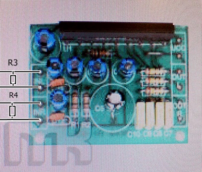

Вземаш маломощни резистори и запояваш в чинчовете(разглобяеми) от средния пин към масата 50ома.
mario-borisov - специалист
petromaniq написа:
имам 33 ома и 120 от кои да сложа?
монтирането наче да да свържа резистора от + -са на чинча към - -са успоредно
така ли ?
ben84 - специалист
По-добре 120ома. АЗ бих ги запоил на платката.
petromaniq - специалист
Най-лесно на платката, но е хубаво да има свързан и потенциометър на входа на усилвателя и от там да става регулирането на силата на звука, като от МП4 се наглася само оптимално ниво-примерно 75% Volume. Иначе усилвателя ще усилва и шумовете на крайното на МП4 при намалено Volume.

много ви благодаря получи се.
но ми се струва че мн бързо загрява .
ELEMENTAL - специалист
Koe се загрява, интегралната схема на у-ля ли?Ти монтира ли и охлаждащ радиатор?
Нормално е да се загрява радиатора.Този, който си сложил, обаче е много малък.
П.С.При ниско ниво на вх. сигнал ИС пак ли грее?
Тази интеграла има ток на покой 120мА-как няма да загрява. А силиконова паста сложи ли? С тези мижави кондензатори нищо чудно и да се самовъзбужда. Измери тока на покой!!!
когато не е усилен усилвателя незагрява толкова много
току-що установих че като усиля малко повечко пак има пръщене.
