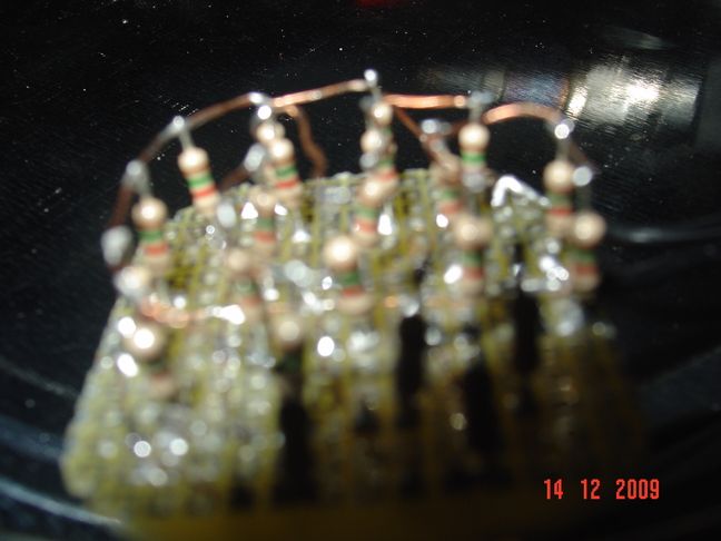

Това означава ли че ако сложа резистори от 0.50 w всичко ще е наред ?

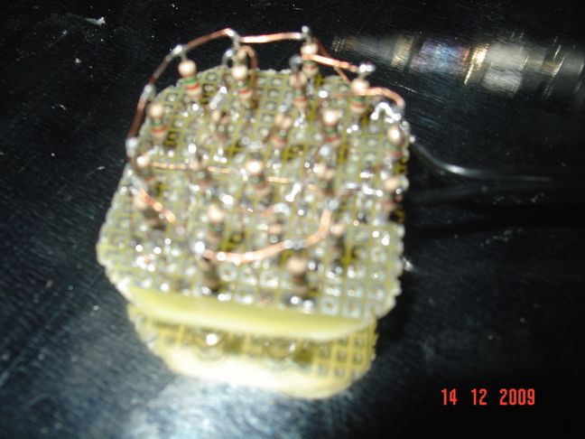

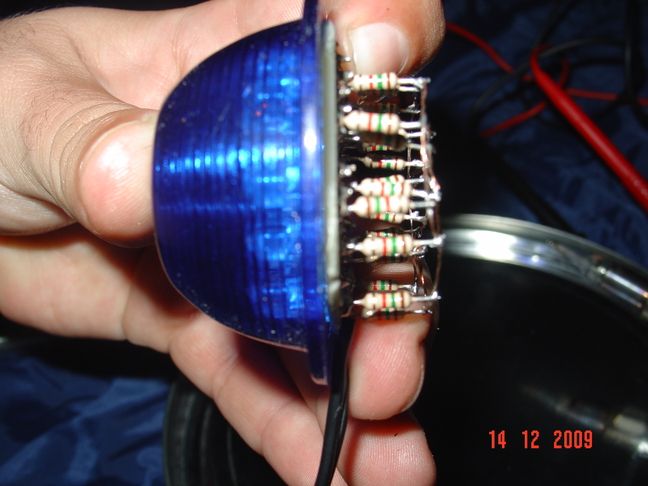

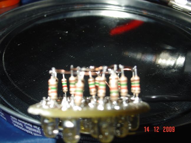

Даже по добре 1 W. Даваш ли си сметка какви загуби има тази схема? Нямаш ли напрежение по близко до работното за светодиодите / те се палят по ток, ама да не задълбаваме /
Разгледай линковете, ползвай и търсачката - ELEMENTAL беше дал схеми за последователно и паралелно свързване - можеш да намалиш загубите.

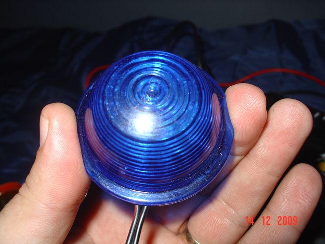

Този път би трябвало да стане
снимка 1
снимка 2
снимка 3
Avenger
- помощник
- Мнения: 13
Usiris според теб колко ома резистори ще са нужни ако ги вържа в групи ? аз съм приготвил 680 ома,но все пак трябва да се посъветвам с някой за да не стане грешка ? ------- щях да забравя,ами така яързани групово ако изгори един диод не гаснат ли всички ? и последният въпрос ми е, при положение че вече сам ги вързал така както се вижда на снимките има ли някакво спасение без развалям това което съм направил макар и грешно,аз си мислех нещо от рода да намаля напрежението,но незнам ......
